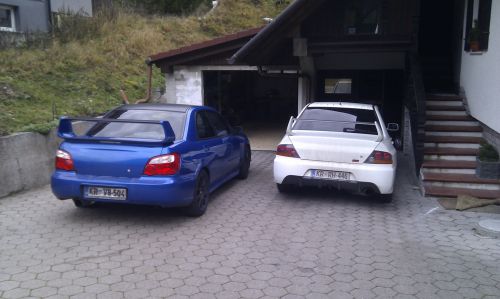

Odgovor Avtor: subi4x4 » 06. Februar 2012, 11:41
http://www.subaru-slo.net/userpix/105_subievo_1.jpg
lahko povem razliko med tema dvema, moja ni stock, prav tako pa tudi evo 9 mr ni, oba naj bi imela okrog 370 hp...
...sedenje v evotu je neprimerno bolje, ker so sedeži 10x boljši, podobni kot v 2002 bugeye, volan se mi zdi pri evotu malenkost bolj direkten in manjši, tako da je lažje vozit, sama notranjost je v stijki neprimeno boljša, lepša...
..glede performansov...stijka vleče že od nizkih obratov in tu se tudi pozna ogromen navor, medtem ko evo bolje pospešuje nad 6krpm, ampak takrat mi že menjamo v višjo :lol: , sama vožnja je podobna, mogoče malenkost drugačna zaradi drugačnih interpretacij in nastavitev navorov v različnih setupih, recimo naš dccd in lock, je boljši kot setup snow v evotu, testirano na ljubelju..glede zavor ima evo spradaj malo manjše , ampak so odlične v obeh primerih, sem pa opazil da pri polnem pospeševanju iz dolgih ovinkov evo boljše porazdeli moči na kolesa in ne popravlja toliko kot sti...
...zvok, tukaj ni dileme(zmagamo), evo ima podoben zvok kot focus rs, seveda je govora o zamenjavi kompletnega izpuha...
...tuning potencial...pri stijki...pumpa, šobe, izpuh, blowoff,remap cca.360+
evo...pumpa, izpuh, blowoff,remap cca. 360 + , je pa tukaj problematičen menjalnik saj je v evotu 6 pr....približno isti strošek tuninga za približno enake konje...
na splošno, sta oba odlična, vsak ima svojo posebnost, tudi lepoto, evo mi je lepši oblikovno in vsak svoje slabosti...tukaj je bilo govora o predelanih avtih, ker original mr je poraz proti stiju...moje mnenje....so pa sosedje kar debelo gledali kaj počnem s takimi stroji:)

Odgovor Avtor: subi4x4 » 06. Februar 2012, 11:47
aja, pozabil...pa velik minus pri evotu je zajla za gas, kjer pri normalni vožnji čudno cuka avo, ko spustiš gas....

Odgovor Avtor: irCAR81 » 06. Februar 2012, 11:54
subi4x4 napisal/-a:aja, pozabil...pa velik minus pri evotu je zajla za gas, kjer pri normalni vožnji čudno cuka avo, ko spustiš gas....
Mogoče posledica tuninga ali je bilo tudi prej tak?
Drugače je pa dejstvo (nisem si sam zmislil, lahko potrdi vsak tuner iz UK, ki dela na obeh): evo za enake performanse potrebuje več konjev od STI. Govora je o 40-50.
