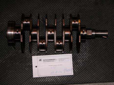

ok - make long story short... zaradi višjih ciljev je svoje srce (motor) žrtvoval en od slovenskih Legacyjev 2.2; in zadeva po prevoženih štiristoenaintrideset tisoč enajstih kilometrih izgleda takole:
- najprej seveda števec:

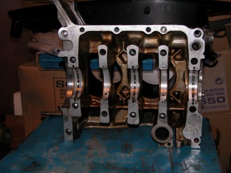

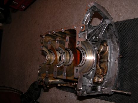

- ojnice batkov - slikane od spodaj (tam kjer je karter):
http://freeweb.t-2.net/gorazdo/subaru/c ... spodaj.jpg

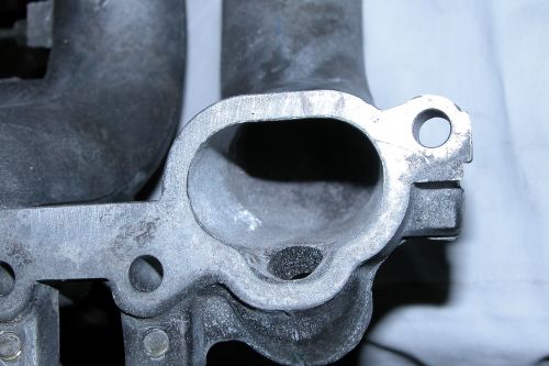

- sesalni kolektor EJ22
http://freeweb.t-2.net/gorazdo/subaru/c ... i_EJ22.jpg
- sesalni kolektor EJ22 (zgoraj) n njegov manjši bratec - EJ18 (spodaj); mal slabo se vidi - EJ18 ma skupaj s kolektorjem (v enem kosu) tudi vodno povezavo (iz leve v desno polovico motorja); kar ni glih najboljš; EJ22 ma to ločeno.
http://freeweb.t-2.net/gorazdo/subaru/c ... 2_EJ18.jpg

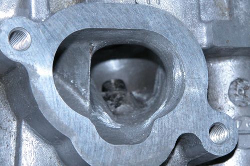

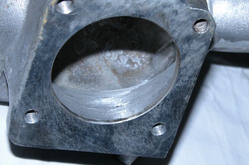

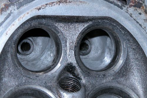

evo, novejše slike :-)
Je še veliko za narest, vedno najdem kak detail ki ga popravim :cool:
sesalni kolektor
http://www.subaru-slo.net/userpix/7_DSCN2696_1.jpg
http://www.subaru-slo.net/userpix/7_DSCN2699_1.jpg

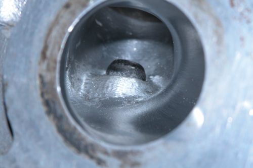

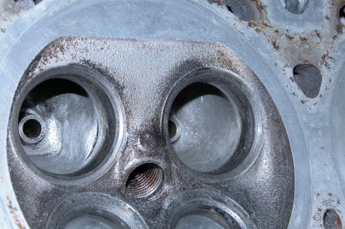

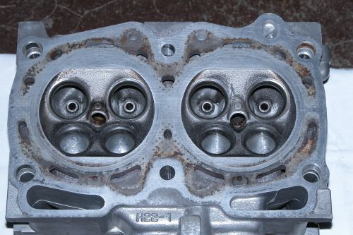

glava
http://www.subaru-slo.net/userpix/7_DSCN2700_1.jpg
sesalni kanali
http://www.subaru-slo.net/userpix/7_DSCN2702_1.jpg
http://www.subaru-slo.net/userpix/7_DSCN2706_1.jpg
izpušni kanali
http://www.subaru-slo.net/userpix/7_DSCN2704_1.jpg
http://www.subaru-slo.net/userpix/7_DSCN2711_1.jpg
zadeva še ni zaključena, na koncu mislim še na roke zbrusit kanale(izpušne sem že začel), sesalni kolektor to še čaka.
Pač delo počasi napreduje :? :D
Sesalni kolektor moram še zavarit skupi - sem požagal "plenium".
