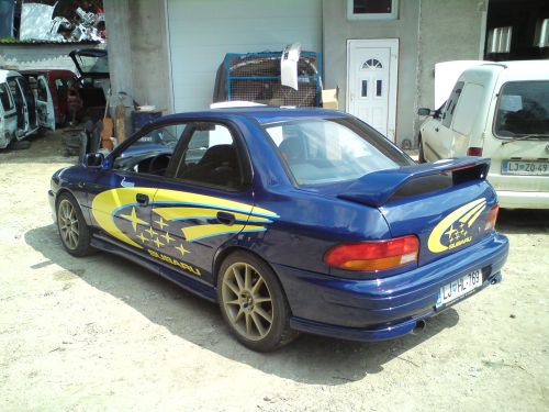

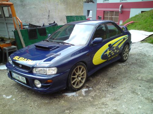

Odgovor Avtor: domc » 03. Avgust 2010, 13:56
Odgovor Avtor: irCAR81 » 04. Avgust 2010, 00:59
Lepa je. Enkrat sm jo vidu v živo v pred enim lokalom v Mostah pri Komendi.
