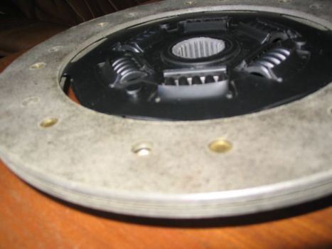

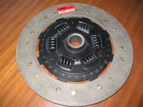

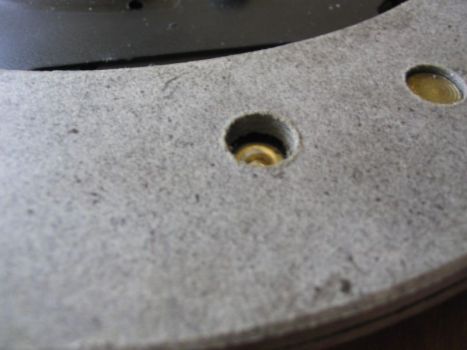

- jutri grem do Sinterja, da mi nardijo novo lamelo (stare je po 15.000 km ostalo le slab mm nad zarezami - Sachs Sux),
- vgradi se nov - lažji vztrajnik...
