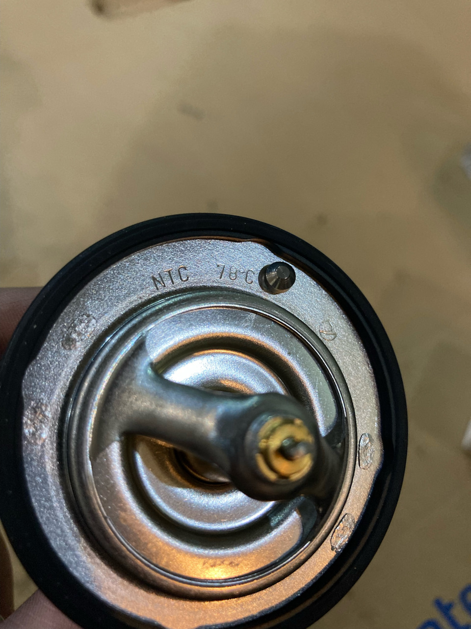

Uporabi originalnega... Za mojega bivšega 2.0R je to 21210AA030, ki je 78°C (pri tem začne odpirat, pri 91°C pa je popolnoma odprt).
https://a.d-cd.net/Oqg97DBHYh2uTe0HxiyNCPMyuwU-960.jpg
Pa pri montaži bodi pozoren, da bo ta mali ventil (desno od napisa 78°C) zgoraj.
