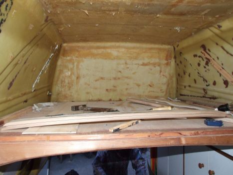

Takole zgleda strop trenutno. Gor bova dala 1,5cm izolacije (steklena volna), paroprepustno folijo, čez pa vezano ploščo. Ne vem pa še kaj bi z vezano naredu a bi jo sam pobarvu na belo al bi jo obleku v kakšen skaj...

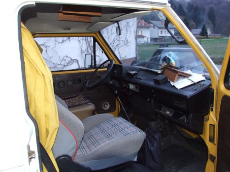

Spredaj pridejo not drugi zici. Baje da so od Citroen Xantije fajn tko da če ve kdo za kšno zbito Xantijo speak up please. Poleg tega bomo na novo tapecirali tla in pa po vsej verjetnosti na novo pihnili armaturko, ki je mimgrede iz pleha! :neutral:
http://www.subaru-slo.net/userpix/10_20 ... 0008_1.jpg

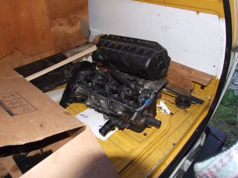

Glava od golf 2 dizel, ki NE paše na blok od golf 1 dizel. (Jebiga sem nov v tem golfarskem fohu). :7n
http://www.subaru-slo.net/userpix/10_20 ... 0009_1.jpg

paropropustno folijo je nesmiselno tlačit gor (smo se že menili o tem, pa si očitno nisi zapomnil), ker imaš navrhu itak poliester;
s paropropustno boš dosegel le to, da se bo izolacija navzela vlage -> prej al slej bo strohnela, se posedla, sesedla...
kar navadno folij gor; gradbeno; pvc, v rolah širine 4 metre; metalka,...

je motor v kamperji golf1 al 2?

Ma sej je itak vseen kaj dam gor paroprepustno al pa navadno folijo, v vsakem primeru se bo navzela vlage...
Motor je pa od golf 1...
ojoj... :zfj
Odgovor Avtor: niva13 » 18. April 2007, 23:15
potem ni turbodizel? ;-)
Odgovor Avtor: gorazd0 » 18. April 2007, 23:47
ne.. itak... do Splita bo pomojem "eno luno" vožnje...
prednost je, da zna motor popravit vsak kovač, pa deli verjetno ležijo v vsaki tretji ulici...
