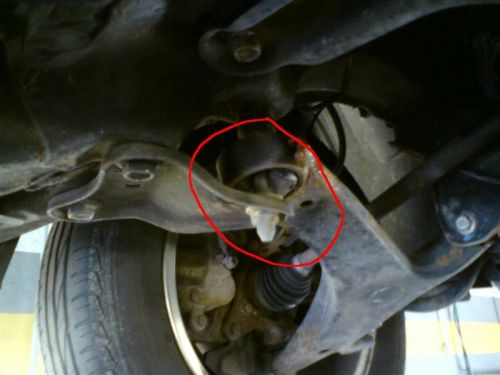

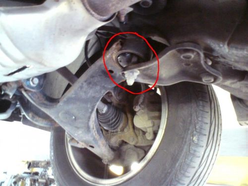

Zdravo forumaši, sem lastnik Outbacka letnik 2005, pred dnevi mi je na tehničnem pregledu delavec dejal, da je zglob preme fuč. Ker sem na tovrstno mehaniko ne spoznam prav dosti, prosim, če mi lahko kdo odgovori, kateri zglob je to, ki je označen na sliki in na kakšen način se to popravi. Seveda bom odšel na servis, vendar pa me le zanima kakšna je to okvara. Se zglob mogoče da zamenjat z novim, ali je vse to skupaj zaprešano v roko. Prosim za odgovor in lep pozdrav.

Odgovor Avtor: birdy » 09. Avgust 2011, 22:37
ravn zanc sva s chenotom govorila tocno o tem zglobu in je nekje prebral da je normalno da je deloma pocen(zaradi narave delovanja)
zdaj kako je pocen je spet drugo, pocak da se oglasi v tej temi ;)

pa kako detajlno sliko zgloba lahka prlepis(kjer se vidi "razpoka")
Odgovor Avtor: gorazd0 » 09. Avgust 2011, 23:00
res ni drag, če sem prav naklikal;
19.50 + DDV je cena v Rajhu;
kataloška 20205AG011
za bolj natančno pošlji šasijo.
