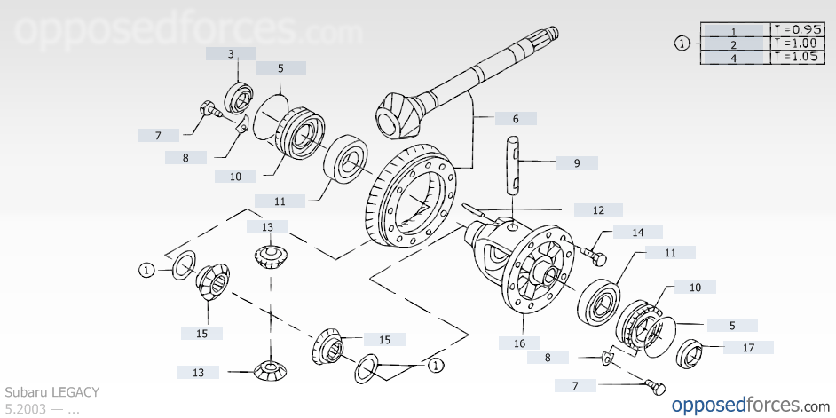

A mi zna kdo iz spodnje slike povedat, kje je 'spredaj' oz. katero tesnilo je 'desno' (3 ali17)?

3 je desno 17 pa seveda levo.

Odgovor Avtor: danci1973 » 29. Julij 2013, 11:57
Hvala.
