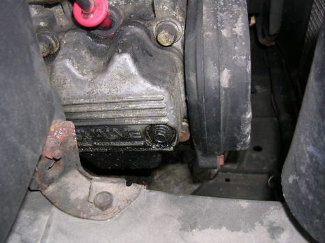

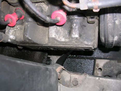

js imam na svojem legyu tut probleme z veliko porabo olja.kot prvo mi spušča olje na pokrovu ventilov, pa me zanima, če je lahko poleg tega še kaj druzga, glede na to, da moram olje kar pogosto dolivati in da ga skozi pokrove ne more steči veliko-al pa tut?je pa mastn pokrov ventilov,pa spodi tisti plehi.(slike)
Kje torej nabaviti tesnila po zmerni ceni?
hvala za odgovore in lp

Odgovor Avtor: cheno » 31. Januar 2008, 11:34
prvo lahko konkterno očistiš motor, da se prepričaš od kje teče olje.
skloni se pod avto in poglej kako zgleda motor iz spodnje strani, tako boš lažje videl od kje prihaja olje.

Odgovor Avtor: subarujc » 12. Februar 2008, 19:53
pozdravljeni,
avto sem dvignil, spucal oljne madeže, in ugotovil, da olje spušča na pokrovu ventilov.težave pri pokrovu sem odpravil tako, da sem tesnilo, premazal s tesnilno maso, vijake pa sem podložil s tanko podložko in jih tako lahko bolj privil.posledica:pokrov tesni :D
sprva sem mislu da je težava odpravljena, nakar sem opazu, da se madeži nadaljujejo-olje še kr manka.Avto sem še enkrat dvignu in opazil, da olje spušča na spodnji strani mašine(dihtunge zanč al kaj).Pa me zanima, če se jih sploh splača menjat, glede nato, da je avto star in da morš ob menjavi leteh(dihtung) potem menjat še cel kup ostalih stvari, al je bolš kupt tist liter olja več in ga vsak tedn dolit.? :D
Odgovor Avtor: cheno » 12. Februar 2008, 19:59
jest bi reku da ti puščajo semeringi na glavah?
