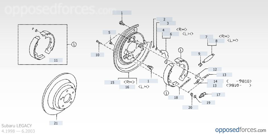

Subadoo napisal/-a:Je komu kaj jasno, zakaj naj bi med vožnjo, ko na rahlo potegnem ročno komaj do položaja, ko ploščice dotaknejo zavornega diska,.....rahlo poči?
A tebi ročna dela na diske?
Moj Legacy ima zadaj majhne bobne, ki so samo za ročno. Predvidevam, da ko ročna ni zategnjena, pakne niso v kontaktu z bobnom in se lahko zaradi tresljajev malce premaknejo.
Ko ročno zategneš in pakne začnejo zgrabit, jih premakne / scentrira - in to pokne...

Subadoo napisal/-a:jop....zadaj imam zavorne diske.
Tudi jaz imam zadaj diske, ampak za ročno je zraven še mali boben...
http://static.opposedforces.com/epc_img ... 026303.png
