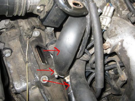

Komplet sesalni kolektor z loputo in elektriko vred je od enke EJ22.
Bi pa bilo mogoče res dobro preverit cevke,da ni katera počena.
So pa zagotovo na svojem mestu ;-)
Odgovor Avtor: pero999 » 03. Junij 2010, 13:22
Karel.. rabil bi te dve vakum cevki, plus tisti del, ki je povezan na mašino ter tisti del, ko se razdeli na 3 cevi.
http://www.subaru-slo.net/userpix/809_IMG_3684_1.jpg
Odgovor Avtor: pero999 » 10. Junij 2010, 22:47
Smo s Subijem92 rešil problem :-) Kriv je biu računalnik :cry:

Kaj pa je pravzaprav bilo narobe :?:
Odgovor Avtor: subi92 » 11. Junij 2010, 14:28
Jest bi rekel da je bil problem v kake kratkem stiku... ko se je stikalo skupaj GL inštalacijo z DL armaturo...namreč avto je deloval v safe modu in se obnašal kot da ima problem z vetilom prostega teka, ko smo že vse probali in šli skoraj vsak po svoje in po pregledu vsega živega okrog vžiga, bencina... cca 2.5 ure sem reku dejmo vržt oko še na ECU in k sreči sem imel enega od 2.2-ja še na lagerju :roll:
Una varianta - le zakaj bi začel pri stvari ki do sedaj še nikoli ni bila razlog po mojih dosedanjih izkušnjah :lol:
