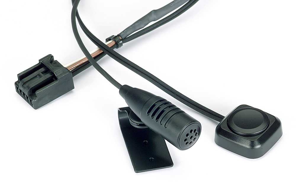

Tomy napisal/-a:
21. Januar 2018, 21:35
Čemu služijo prosti konektorji na DVD-enoti?
Črni konektor s 5. pini je za mikrofon (za 'voice-control'):
https://images.crutchfieldonline.com/pr ... C30-f.jpeg
Sivi 5-pinski konektor je potem 'video/audio output', potem pa sta še dva 'jack'-a - en je 'active-speaker output', drugi pa je 'remote control input'.
