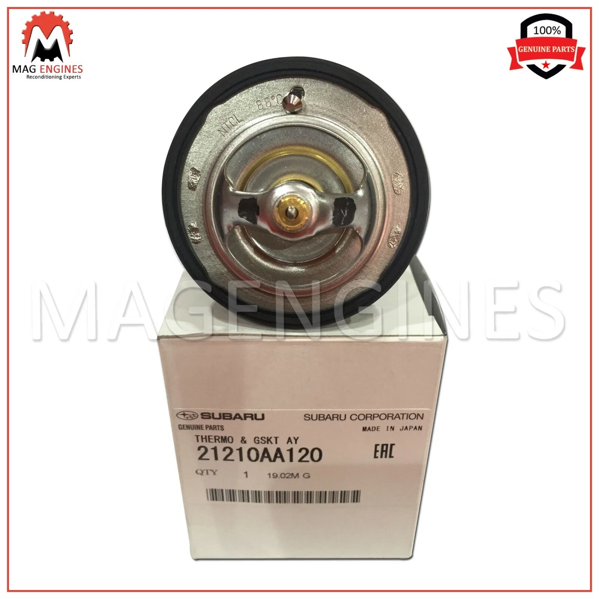

Skoraj po enemu letu sem nekako prišel do zaključka...Vmes sem naročil originalni 78 stopinjski termostat in je bilo stanje isto oziroma še slabše kot s calorstat 82, števec za temperaturo nikoli ni prišel na sredino, ob pospeševanju pa je še padel za kako črtico.
Pred kratkim pa mi je uporabnik Marky s foruma povedal, da ima modelno leto 2008 z 2.0R motorjem tovarniško predpisan 88 stopinjski termostat.
Tako, da to je bilo to - napačen termostat, pred menjavo zobatega je bil pravtako 88.

Zanimivo... 2008 ima nižje kompresijsko razmerje (10.2 namesto 11.1), morda zato ustvari manj toplote...
Škoda, da nisi že v prvem post-u napisal, da gre za 2008, bi verjetno precej prej prišli do tega zaključka.

Ja imas prav - bi moral napisat letnik, ampak po vseh katalogih(autodoc, partsouq,ebay,…) ponuja obe verzije pod mojo sasijo. Celo na avtoservis Krzic so mi ponujali 78, sele ko sem rekel, da ni pravi so povedali d kaze dve opcije za mojo sasijo.
Tako, da je bilo kar tezko ugotovit kaj je prav in kaj ne.
Zacelo se je pa s ponesreceno menjavo zobatega(druga tema), ko mi je mehanik zatrdil, da imajo vsi subaruji 78.
Zdaj me je ta mehanik ze 2x zaje…

Re: Legacy 2.0R se pocasi ogreje
Razen, da pri eni kataloški piše, da je za Kitajsko, druga pa za vse ostalo (EH je koda za kitajski trg):Mazda driver napisal/-a: ↑13. November 2023, 23:30Ja imas prav - bi moral napisat letnik, ampak po vseh katalogih(autodoc, partsouq,ebay,…) ponuja obe verzije pod mojo sasijo. Celo na avtoservis Krzic so mi ponujali 78, sele ko sem rekel, da ni pravi so povedali d kaze dve opcije za mojo sasijo.
https://foto.slovenija.net/photos/Danci ... _20r_2.png https://foto.slovenija.net/photos/Danci ... at_20r.png
2120AA030 je 76°: https://i.ebayimg.com/images/g/9IwAAOSw ... l1200.webp
21210AA120 pa 88°: https://i.ebayimg.com/images/g/vs8AAOSw ... l1200.webp
Da tvoj mehanik tega ne ve, še razumem. Da pa pri Kržiču tega ne vejo, pa malce težje.
Ampak glavno, da si našel in odpravil težavo.

Prilagam slike pogovora s PartSouq in Kržičem... Noben nima pojma za kaj se gre, zato mi je vzelo toliko časa, da sem ugotovil. Dejansko mi ni dalo miru, da je bil v avtu pred menjavo zobatega 88, sem ves čas razmišljal, da nekaj je na tem... Mehanik me je prepričal, da je 88 napačen za ta motor in tako se je začelo... No bo upam komu pomagala ta tema, da razčisti, če ima iste težave.
Sej so ti odgovorili. Eden je namenjen toplejšim delom sveta.

Kako je to definirano? EH je za kitajski trg.
Subaru Destination Codes:
C0 - Canada
C4 - Mexico
C5 - Canada (PZEV Emissions)
C6 - Korea
E2 - Israel
E3 - Peru
E9 - Philippines
EA - Russia
EC - Europe (Unknown country)
EH - China
EK - United Kingdom (RHD)
EL - Europe (Unknown country)
EP - Europe (Unknown country)
ER - Republic of Ireland (RHD+KPH)
K0 - General LHD
K1 - General RHD
K4 - Panama
KA - Australia
KC - South Africa
KE - Jamaica
KS - Saudi Arabia
U4 - United States (Federal Emissions)
U5 - United States (California and Calfornia PZEV Emissions)
U6 - United States (Federal PZEV Emissions)
Vir: https://sl-i.net/FORUM/showthread.php?1 ... tion-Codes
To da Subaru avtohiša ne zna brati in dešifrirati destination kode ob kataloški številki dela, je kar sramotno.

Hvala za seznam! Drugo vprasanje je zakaj imajo Kitajci 78 pri istem motorju?
Ce me spomin ne vara sem bil pri narocanju vodne pumpe pri isti dilemi - EH/exc EH. Moram preverit, da ni tud pumpa Kitajska na avtu?
47€ + DDV pri kržiču za termostat
