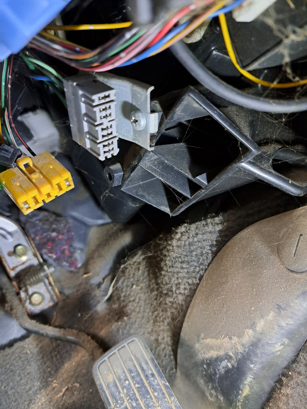

A imam to OBD1 priklop za testiranje na legacy 1997letnik?

Ja. Jaz sem naredil konektor za to priklopit na USB in našel na internetu primeren program za PC. Subi Gauges je bil ta program. Imam še shranjen file. Prebrati zna obrate, predvžig, pretok zraka, pritisk bencina,... Zanimivo je bilo, mi pa ni nič posebno pomagalo.
Za popravljanje avta je bolj uporabna CE lučka. Stakneš skupaj črne konektorje pod volanom in šteješ utripanje lučke.
