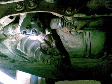

..., zamenjal puše menjalnika ko sem bil že ravno pri stvari, dal novo tesnilo pod vijak izpusta olja iz menjalnika, nalil novo olje v menjalnik, privil gor nosilec menjalnika za ročno verzijo saj je bil od AT drugačen. Pred tem sem nataknil še tiste konektorje okrog menjalnika in privil nazaj mase na vrhu kolotekov (pred tem malce sčistil da bodo prevajale kot je treba).
http://www.subaru-slo.net/userpix/4_kardan_1.jpg
Včeraj pa sem namontiral zadnji diferencial, polosi in kardan. Vse troje je od donatorja saj je vse malce drugačno kot pri A/T. Le prednje polosi so pa univerzalne :lol:

http://www.subaru-slo.net/userpix/4_kardan2_1.jpg
Te bodo pa najverjetneje jutri zmontirane + izpuh pa sem podvozje končal in nazaj v kable, ko zmontiram nazaj štango in vrnem volanski drog na svoje mesto pa testni zagon.

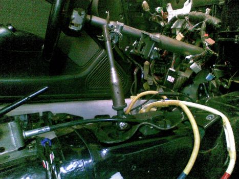

Na avto nataknil izpuh, namontiral še prednje polosi in prilezel ven s kanala :lol: , ter še malo preveril kako je s kabli in testno štartal avto.
Kabli so notri še vedno v takem stanju
http://www.subaru-slo.net/userpix/4_prestavna_1.jpg
Treba je bilo pritaknit en drug rabljen aku saj je bil obstoječ prazen, pa tudi donatorjeva inštalacija je zahtevala pripadajoč ECU, z avtomatikovim še benz pumpa ni štartala.
Tko da uspeh na polno zaenkrat.
Prav tako je imal provizorično nataknjene vakum cevi in tisto cev MAF-loputa... tko da je avto štartal BP in zelo lepo pol pa CRK :? :-) kmot da nebi hotu držat obratov. Ampak treba je najprej še tiste mase in ohišja varovalk v notranjosti + armatura... sestavit pol bomo pa naprej reševal.

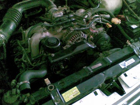

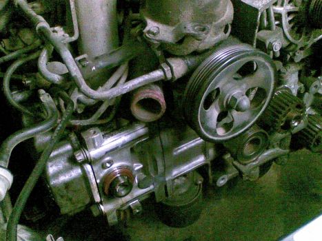

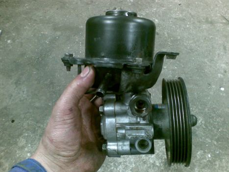

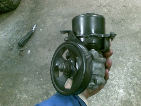

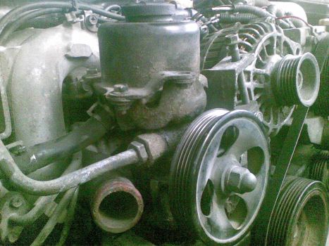

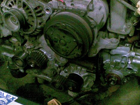

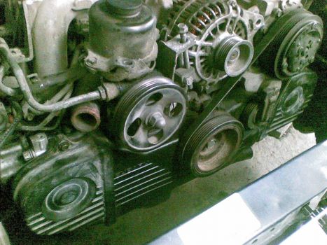

Odgovor Avtor: subi92 » 24. Januar 2010, 14:37
Nekaj posodobitev v preteklih dneh :-)
Notri so kabli in ostalo pripravljeni na vgradnjo armature.
Zamenjana sta semeringa odmičnih gredi, oring odmične gredi spredaj na novo pretesnjena servo črpalka saj je puščala olje.
Prav tako sem moral nekaj plastik... pobrat z drugi motorjev, ki jih imam na lagerju so na drugem gl. servisu polomil tiste plastike, ki pridejo preko jermenov. Sej je kriza s tistimi rečmi vedno, a se odvije al pa poči :? :? :?
Nekaj slik...
http://www.subaru-slo.net/userpix/4_24012010001_1.jpg
http://www.subaru-slo.net/userpix/4_24012010_1.jpg
http://www.subaru-slo.net/userpix/4_24012010002_1.jpg
http://www.subaru-slo.net/userpix/4_24012010003_1.jpg
http://www.subaru-slo.net/userpix/4_24012010005_1.jpg
http://www.subaru-slo.net/userpix/4_24012010006_1.jpg
http://www.subaru-slo.net/userpix/4_24012010007_1.jpg
In ja avto še vedno crkne po nekaj sekundah, lahko da me kak security matra ali pa kaj drugega ?? To bom pregledoval ko bo notri še armatura in števec.
Potem sem pa sčistil še tepih avta in tepih v kufru, je tekla stran zzelllooo rjava voda. Se pa zelo lepo čisti z visokotlačnim čistilcem. Nekaj časa sem celo toplo vodo peljal v njega ampak je nekaj začelo ropotat in sem raje napeljal nazaj mrzlo
maksimalna dovoljena temperatura vode pa 40°C.
:lol: ; ko sem prvič namočil tepih sem našprical z odmaščevalcem meglijem in nato s krtačo (ni bila sirkova ker tista se preveč vžre v tkanino in zavira). Nato pa še temeljito spral in dal sušit, upam da se posuši :-)
Okrog motorja me čakajo le še svečke, novo olje in filter, filter zraka.
