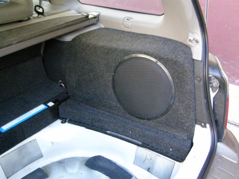

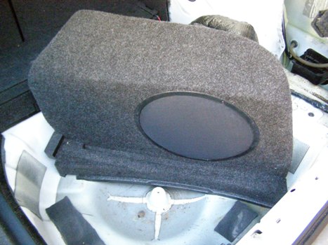

Samo kot ideja, primer montaze wooferja v tak avto (izdelava by Danci):
http://david.alfa-romeo.eu/cpg/albums/u ... spodaj.JPG
http://david.alfa-romeo.eu/cpg/albums/u ... zgoraj.JPG
http://david.alfa-romeo.eu/cpg/albums/u ... sca-f1.JPG
Zvok je bil okej (ne vem ce imam dovolj velike standarde, da bi si upal rect da je bilo super), hkrati pa se je ohranil cel prtljazni prostor... 2 zvocnika pa sta sla v zadnja vrata (treba naredit luknjo)...

Malo sem skeptičen okoli " Zvok je bil okej"; če bi zadeva vsaj dihtala...
imam (večji) problem s Puntotom, kjer mi woofer škatla zavzame 1/3 majhnega prtljažnika; dam še 2 vrečki not, pa je poln...
in ne vem kaj naredit; sam.. to zgoraj ni to to... ni tesnenja, ni litraže.. edino kar je je preostali prostor za prtljago; edin če je zvočnik tak, da špila 40 Hz na 5ih litrih....
@ DaviiD: Tudi tvoja rešitev je v redu, vendar je res problem ker woofer ne da toliko od sebe kot lahko ob zatesnjeni škatli.. Je pa zagotovo dobra rešitev za prihranek prtljažnega prostora..

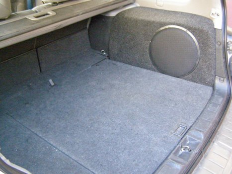

Za moje pojme je tudi tale rešitev od NoFear-a odlična:
NoFEAR napisal/-a:Evo, še v tej temi sem dolžan neki fotk...
In pa še škatla za woofer v prtljažniku. Odločil sem se, da jo porinem v desni vogal avta, kjer bo zasedla najmanj prostora in bo najmanj v napoto pri prevozu kakšnega tovora.
Končana škatla pred namestitvijo:
http://www.subaru-slo.net/userpix/8_PA110224_1.jpg
In na mestu:
http://www.subaru-slo.net/userpix/8_PA110225_1.jpg
In pa še končni izgled prtljažnika:
http://www.subaru-slo.net/userpix/8_PA110228_1.jpg

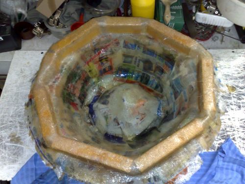

Lahko pa vzameš rezervno kolo za model in nardiš z polijem neke vrste zaprto škatlo.Na vrh leseni pokrov in not zvočnik 25
Bas je zagarantiran
