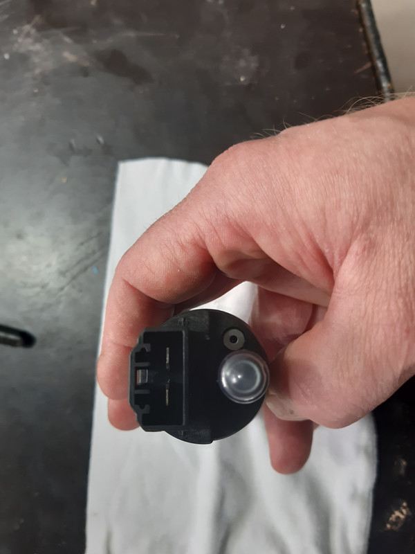

Jaz bom uporabil kar tole temo v zvezi z bencinsko pumpo. Namreč naročil sem novo bencinsko pumpo za legacy pa nisem zraven dobil nobenih priključnih kablov. Sedaj me pa zanima kje bi dobil tak kabel, da bi pasalo skupaj.
https://i.postimg.cc/BnVdwCyy/20211121-105736.jpg
