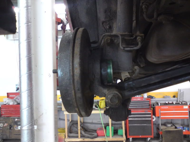

Karli a se spomniš k si meu za trapastga ko sm imel idejo narest FWD-ja iz AT-ja; pa poglej kaj sm našu na netu :lol:
http://img.photobucket.com/albums/v101/ ... le2011.jpg
Majstr je imprezo 2.0 4WD AT; naredu v MT 2WD in obdržal obstoječo inštalacijo z nekaj malenkostnimi predelavami, se pravi je avto še vedno mislu da je AT... :-P
Ideja mu je bla pa očitno imet nek performanse in manjšo porabo :cool:
