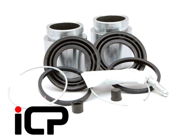

Zdravo,
imam podobno težavo na outbacku 2007, le da so
novi diski in ploščice, trese pri zaviranju od 80km/h naprej.
Naležna površina diskov na pestu spucana, ležaj kolesa zamenjan 2 leti nazaj.
Mi je pa čudno, da se batki tako neenakomerno premikajo ob pritisku na zavorno stopalko, je mogoče fuč glavni zavorni cilinder al pa "brake booster"?

Batki morjo it enakomerno ven. Ne vem če glih zato bremza trese, prav pa to gotovo ni. Pod gumico je lahko prišla svinjarija ali voda, in en batek zato malo šteka. Za začetek probaj odzračit to stran, ampak sumim da je svinjarija ali že korozija na steni cilindra. Dobiš set za obnovo, ali pa, hitreje, drugo zavorno čeljust. Men je na tak način cel batek zaštekal da ni šel več nazaj not. Na gumici ja bila mini luknjica, ki sem jo opazil šele ko sem cilinder podrl. Set za obnove je približno takle https://www.importcarparts.co.uk/wp-con ... 00x488.jpg
Pošči in zamenjaj, najbolje na obeh čeljustih. Poglej še če je morda treba cilinder ki šteka not malo spolirat zarad korozije. Če ne bo spolirano, novo tesnilo lahko pobere precej hitro.
Re: Legacy 2.5 2004
Menjaj se skupaj, kot ti je predlagal alex, pazi da uporabiš silikonsko mast na vodilih, pa res pazi, da ni kakšne svinjarije v čeljusti, ker bo hitro spet zarjavelo. menjaj tudi zavorno tekočino!

Tako brez kontra sile se bodo batki neenakomerno premikali, ker je vedno neka mala razlika v trenju med obema, posledično se bo premikal tisti z manjšim trenjem. Če pri potiskanju batkov nazaj ne opaziš opazne razlike v potrebni sili, potem to ne bi smel bit problem.
Pogosta težava, ki lahko povzroča tresenje pri teh zavorah, so vodila ('sliding pins'), po katerih se celotna čeljust premika levo desno. Predlagam, da odstraniš ploščice iz nosilca, zmontiraš čeljust na ta vodila in jih tudi ustrezno zategneš, potem pa poskusiš celo čeljust premikat 'not / ven'. To mora iti lahkotno in enakomerno.
Včasih pa ni dovolj, da preveriš posamezno vodilo - jaz sem imel eno čeljust, ki je imela rahlo zvito tisto 'montažno uho', skozi katero gre vijak v vodilo. Vodila sama zase so se krasno in lahkotno premikala, ko pa sem čeljust zategnil, je zaradi zvitosti montažnega ušesa vodila zategnilo 'na stran' in čeljust se ni več premikala...
Eno od vodil ima tudi gumijasto pušo - če je kdaj bila uporabljena napačna mast, se ta guma lahko 'napihne' in blokira celotno vodilo. Tako da če boš to jemal narazen, očistil in na novo namazal, si vnaprej pripravi ustrezno mast, ki je primerna za gumo (oz. je namenska za ta vodila).
Za tresenje pri zaviranju pa so lahko krive tudi puše v rokah - pri meni je recimo bilo tako, da sem zaradi tresenja zamenjal vsa pest in vse diske, pa je bilo OK do prvega močnega zaviranja - pri tem pa je zatreslo kot hudič in je po tem treslo tudi pri rahlem zaviranju.
Potem sem zamenjal puše v prednjih rokah in se je zadeva uredila - tudi 'tresoči' diski so po nekaj ponovitvah 'utekanja' nehali trest.
Ne rečem, da je pri tebi isto, je pa še ena možnost...

Za tresenje je največkrat krivec rja oz. drobci med pestom in diskom. Res dobro moraš očistit površino med vijaki. Ker subaru koristi stojne vijake, je tole malce težje očistit. Očistit moraš tudi nased na disku.
Se spomnim da lahko tam vmes najdeš take fejst zapečene sloje, ki se dajo z žičnato krtačo odstranit. Potem, ko očistiš mal na tanko podmažeš z (bakreno) mastjo.
Seveda ob predpostavki, da so vsi ostali členi kolikor toliko zdravi. Se pravi diski ravni in enakomerno obrabljeni (da ne tresejo že 10 let, ker pol lahko čistiš kolkr češ, pa bojo verjetno še vedno tresli), no ali na novo postruženi/kupljeni. Konec koncev tudi da je podvozje kolikor toliko zdravo.
Kot je že Danilo napisal, največkrat majstri mažejo vodila kar z navadno mastjo, kar pa ni OK, ker guma nabrekne in gre potem hitro po gobe. To moraš mazat z namensko (načeloma silikonsko) mastjo, ki jo kupiš in jo imaš 1/2 svoje popoldanske mehankarske kariere
jaz preferiram tole imam jo že 15 let... https://www.ate-info.de/en/details/ATET ... _englisch/
Za hrbet ploščic in del kjer ploščica naseda na okvir pa ATE Plastilube.
