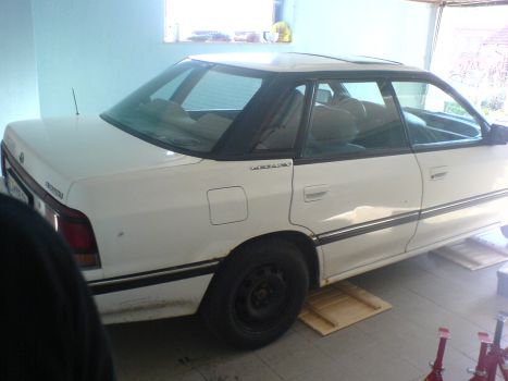

Legy pred posegom, ko še ni vedel kaj ga bo doletelo
http://www.subaru-slo.net/userpix/10_DSC00611_2.jpg
http://www.subaru-slo.net/userpix/10_DSC00610_2.jpg

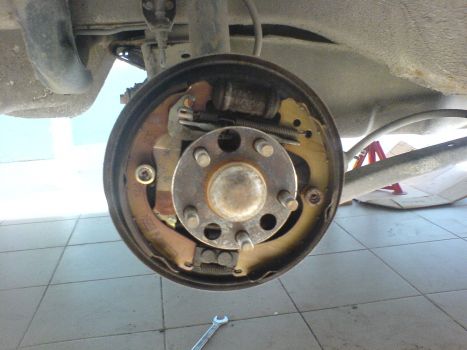

Težave pri odstranjanju zadnjega bobna...
http://www.subaru-slo.net/userpix/10_DSC00615_1.jpg
http://www.subaru-slo.net/userpix/10_DSC00613_1.jpg

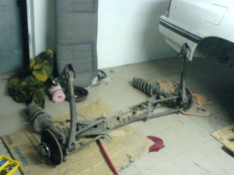

Odstranjen zadnji most
http://www.subaru-slo.net/userpix/10_DSC00617_1.jpg
http://www.subaru-slo.net/userpix/10_DSC00616_1.jpg
