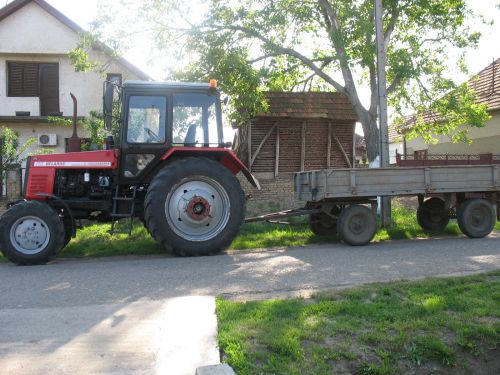

1) Traktor Belorus
http://www.subaru-slo.net/userpix/1235_IMG_0001_1.jpg

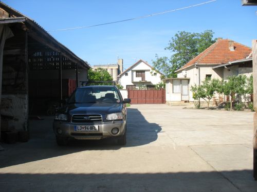

2) Forester na dvorišču
http://www.subaru-slo.net/userpix/1235_IMG_0037_1.jpg

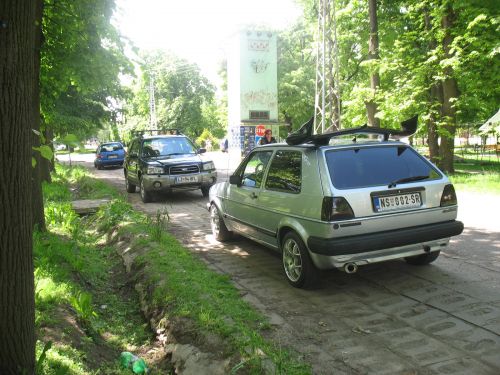

3) Najbolj športni VW GOLF II
http://www.subaru-slo.net/userpix/1235_IMG_0052_1.jpg
4) Najbolj športni VW GOLF II (VERJETNO PO DOLOČENIH METRIH VZLETI)
http://www.subaru-slo.net/userpix/1235_IMG_0067_1.jpg
