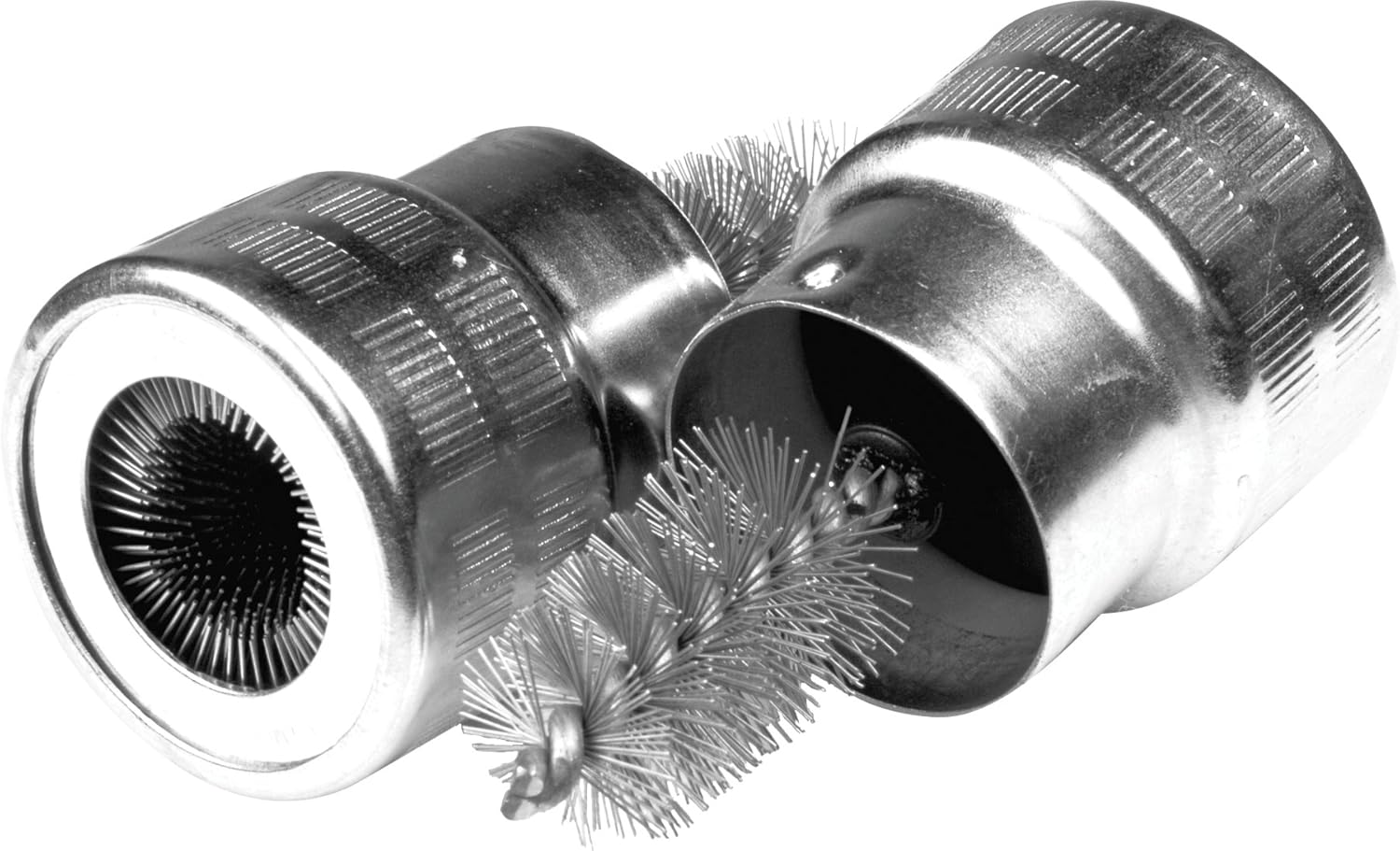

Preden greš kaj kupovat, naredi vsaj še par stvari, ki te nič ne stanejo:
  • akumulator odklopi (oba kabla)
  • s krtačo očisti sponi in priključka na akumulatorju
  • ponovno priklopi kable in poskrbi, da bodo spone dobro zategnjene
Sem že imel primer, ko je točno takšne težave povzročal samo slab kontakt med spono in akumulatorjem.
Jaz uporabljam približno takšno krtačo: https://m.media-amazon.com/images/I/81J ... L1500_.jpg
Če je akumulator pošteno prazen (kar očitno je), potem potrebuješ kvalitetne kable s kvalitetnimi sponami, pa še pri priklopu se moraš kar malce potrudit, da zagotoviš dovolj dober kontakt.

Hvala obema, so bli kontakti.
Aku sem napolnil, kontakte pa posmirklal. Akumulator je letnik 2015 :D leti jeseni ven
