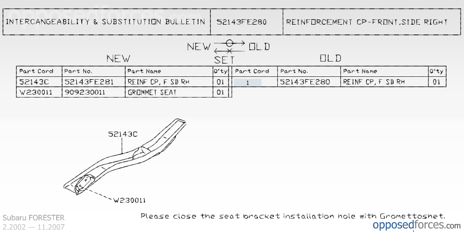

Je pa zoprna reč umaknit tiste vzdoilžne ojačitve
http://static.opposedforces.com/epc_img ... 950541.png
in odviti pripadajoče vijake ki so zaradi cestno vremenskih vplivov kar dosti rjavi in je treba imet kaj na rezervi podobnega...
