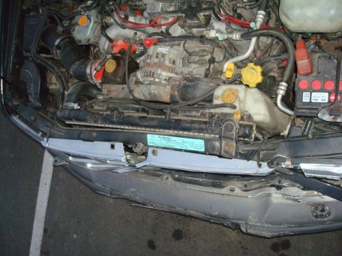

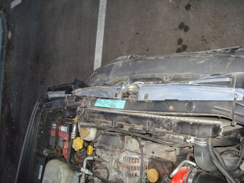

Odgovor Avtor: Psssiho » 31. Januar 2011, 22:17
nebivedu napisal/-a:A sta šla obadva - tut hladilnik klime?
Nevem,nism nič podiral ker nimam kje :? ,trenutno mi stoji na parkingu :roll:

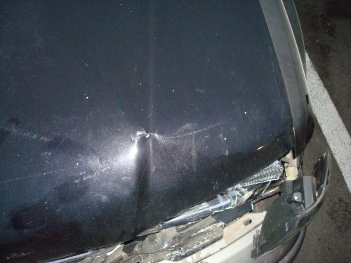

Odgovor Avtor: nebivedu » 01. Februar 2011, 09:45

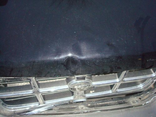

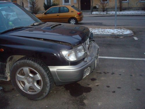

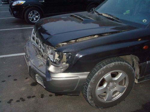

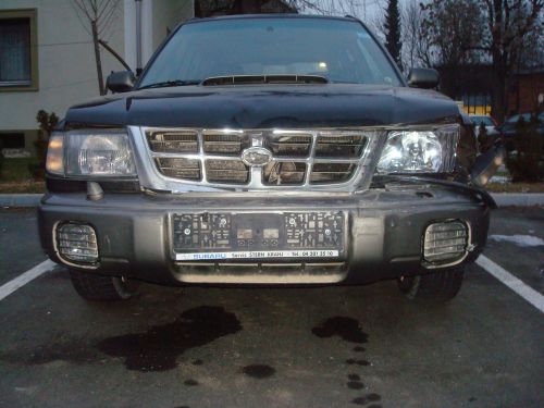

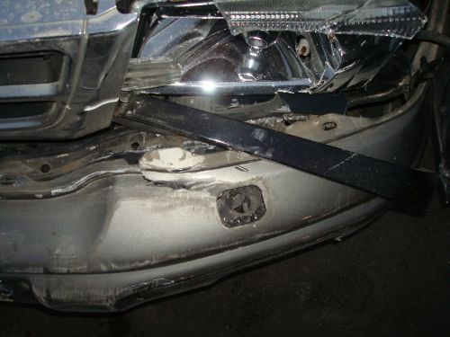

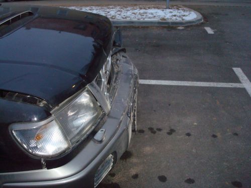

kakor vidim iz slikc je tole za zamenjat:
- hladilnik vode
- hladilnik klime
- vezna stena (za zamenjat, al pa za poravnat)
- maska
- luč
- letvica pod lučjo
- žmiogovc
- drobnarija na odbijaču (šprice za vodo)
Ko boš pa razdrl, pa se bo najbrž pokazalo da so še nosilci od odbijača pokrivljeni, ampak te se da poravnat, pa najbrž še kaka malenkost.
Če vse skupaj rabljeno dobiš, najbrž ne bo prov drago. Vseeno pa bo najbrž nad 500 evri.
Sem (http://www.avto.net/_AVTO/ad.asp?ID=3262904&show=1) pokliči za luč, žmigovc, masko, odbijač in vezno steno. (reč da mu zrihtaš amortizerje za leonca, če ti bo vsaj 30 do 40 % spustil ceno :twisted: ).
Amortizerje bomo pa že nekje zrihtal. (pomoje imata karli al pa kamnek kakšne na zalogi - za take zadeve se že splača menjat (nekateri že vedo zakaj))
