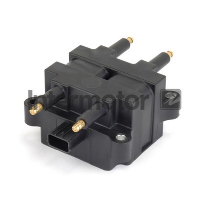

Malo je čudno, da ti AFR 'štima', če diši po bencinu...
Jaz imam doma takšno (novo, ampak neoriginal) vžigalno tuljavo Intermotor 12425: https://i.ebayimg.com/images/g/Bc8AAOSw ... -l1600.jpg

MAm tudi eno cinšpulo od 2001 125HP EJ20 motorja. Dej preveri na opposedforces katere katalošk so prave za tvoj motor. Če je dobra ti lahko tudi to pošljem na test...kablov pa nimam.
Mam pa svečke NGK PFR6G
Takšna kot je danci objavil je prava ...

Zadeva še ni rešena, zdej sem ga že pogruntal, ko se lepo segreje avto in ga ugasneš pustiš stat recimo več kot 5 minut, potem avto ne deluje kot mora, počakam tam do dve uri da se shladi. Vžge in se vozi kot da ni nič. Cinšpula je prišla, jutri zamenjam.

Zadeva rešena; no vsaj upam, danes je delal brez problemov, vžigal sem pod vsemi možnimi pogoji.
Krivec: Cinšpula.
