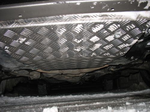

ja za motor. Dal sem danes delati. Verjetni bo prišla pod ali nad, kakor si predstavljate originale plastike (3 mm alu pohodni). Bo viden. Ko to naredim pride še zaščita za zadnji dif. Itak dvignem Forester-ja za 3 do 4 cm. Še gumo moram rešiti, ker jo nimam v avtu (je rezervoar za plin). Probal bom, če se bo izšlo, rad bi avstralski sistem. Seveda cena,cena itd. Še prej pa komunikacije CB postaja in pa še vitel. Ta teden pokličem MAMUT 4X4 za železno plato, ki pride spredaj. Na TAUBENREUTHER-jevi spletni strani sem opazil, da je cena cca 350,00 EUR + VITEL.

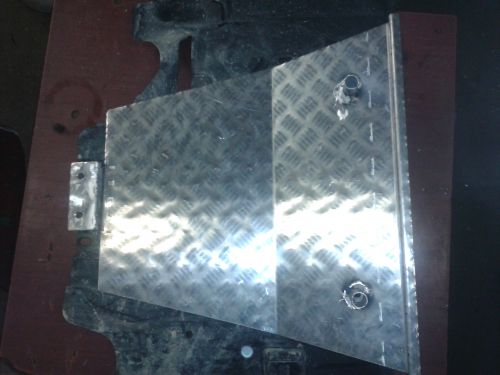

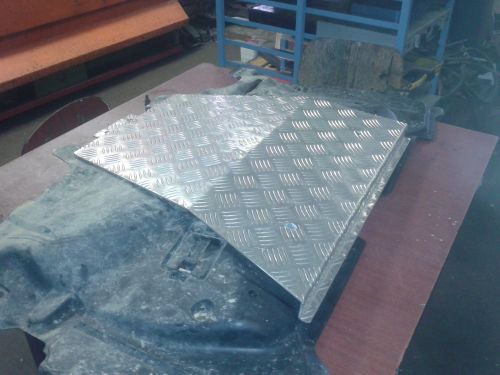

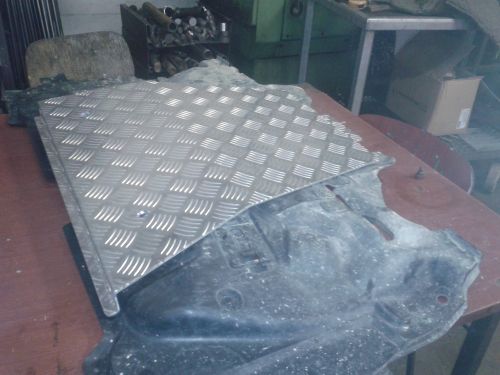

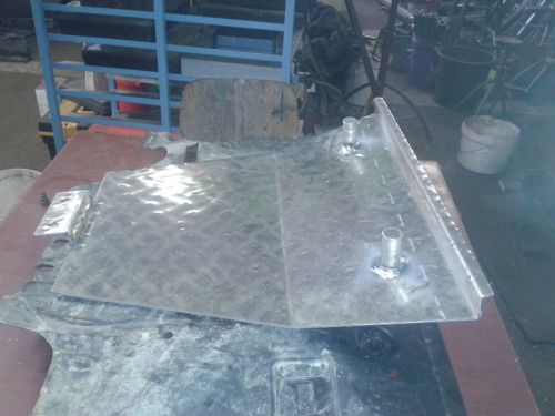

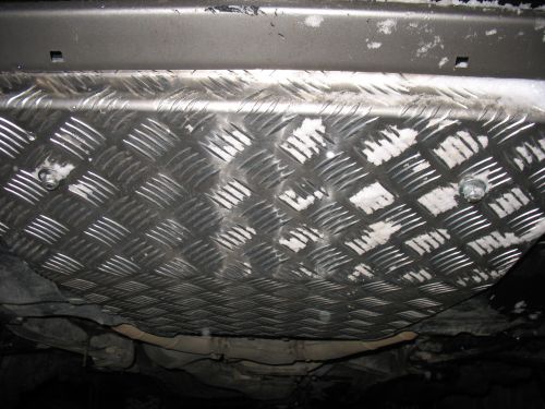

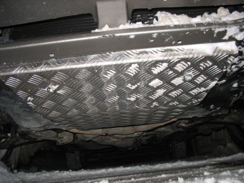

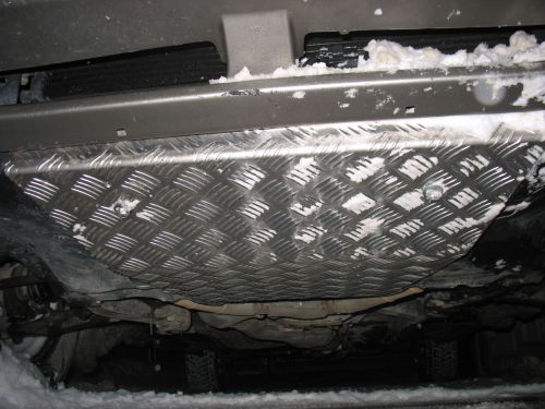

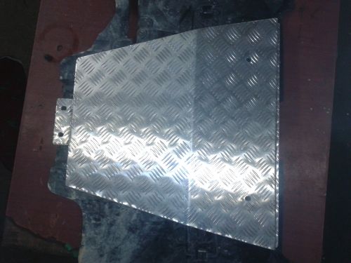

evo naredili ploščo in že montirano na FORESTER-ja. Potrebno bo še fino nastaviti, ker sem jo dal na hitro gor (nujno odšel na Dolenjsko / Vel. Lašče). Narejena iz 3 mm na 4 mm (3mm gladko/4mm rebro) pohodne aluminijaste pločevine. Glede cene še ne vem koliko bo. Takoj ko izvem dam informacijo.

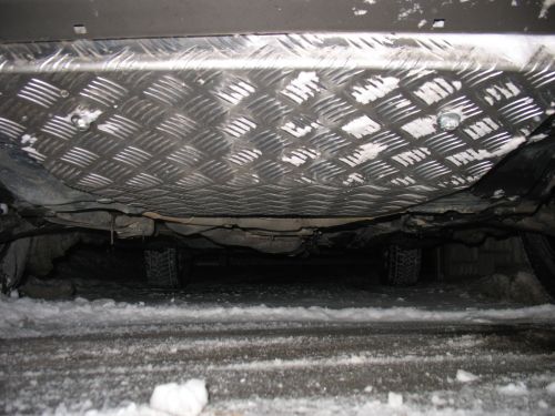

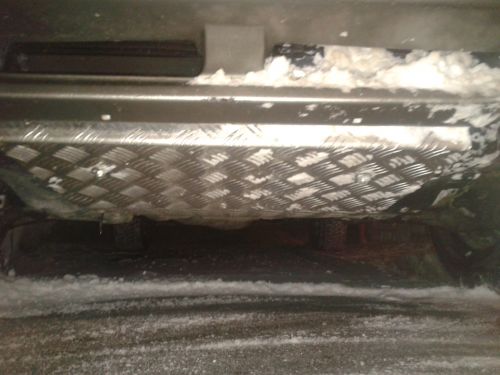

Odgovor Avtor: pero112 » 04. Februar 2012, 22:45
ZDRAVO,

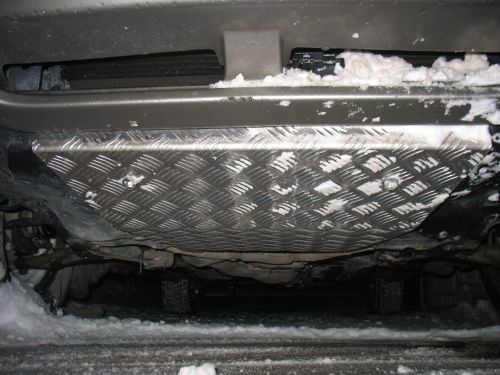

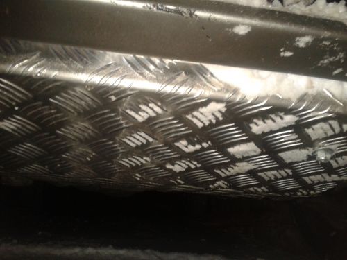

še slike z fotoaparatom CANON. Slikano po vožnji (Vel. Lašče malo več kot na Lavrici / Škofljica). Kot sem rekel še fina nastavitev ta teden, če bo čas.
Ko bo čas naredimo še zaščita za zadnji dif.

Odgovor Avtor: strojnik005 » 04. Februar 2012, 23:00
Odlično, sedi 5.Maš kje kake mere/načrt?

Odgovor Avtor: pero112 » 05. Februar 2012, 09:47
ZDRAVO,
Dimenzije približne, ker smo delali po osnovni plastični zaščiti. Širina je 600 mm in gre v konus na 340 mm. Paziti morati, da zavzamete zaščito karterja motorja. Zakrivljeno spredaj, na sredini in zadaj je po osnovni plastični plošči.

Odgovor Avtor: barnes » 05. Februar 2012, 14:49
Ojla,
pero112 super zgleda, me pa nekaj zanima. Če sem prov videl si ALU zasčito dal čez original plastično, tako da sta zdej obedve gor?
Če je tko je še boljš kakor sem jaz hotu narest, namreč jaz sem hotu komplet narest iz ALU pločevine, tudi stranske boke.

Odgovor Avtor: pero112 » 05. Februar 2012, 21:01
Zdravo,
ja dal sem jo čez originalno pas. ploščo. Včeraj sem izmeril oddaljenost od tal vendar moram še enkrat izmeriti, ker sem delal zunaj in je bil mraz kot pr norcih. Montirali smo jo tudi zunaj mraz in pa še snežilo. Kot sem napisal, cena pride ta teden.
