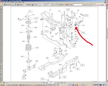

Danes pa zagledam nekaj kapljic olja/masti na tleh, kjer običajno počiva moj Fori. Glej zlomka, na prvi pogled ni nič videti. Ko pa malo bolje pogledam, pa vidim, da pušča tista guma (manšeta?) na koncu roke (traverse link). Prilagam sliko. Zadeva ni videti kritična, kolega pa očitno svoje prašnike preklada po Istri, saj se ne oglasi ...
Da slišim še vaše mnenje - predvsem koliko časa bo tole še zdržalo. Tako na oko bi rekel, da je kar nekaj masti steklo ven.

Odgovor Avtor: cheno » 14. Avgust 2007, 21:10
kakor je razvidno iz slike(ni ravno velika ;-) ) ti kažeš na mesto kjer je roka vpeta v šasijo, tam nima kaj puščati, tam je silen blok.

Tam, kjer je roka vpeta v šasijo, je ena guma. Piše "Stopper rubber". In jaz imam občutek, da gre za to, saj je tam mastno. Nad tistim itak ni nič takšnega (je pač šasija), pa tudi olje ni, je bolj mast. Sem pa predebel - ali pa avto prenizek (se bolje sliši), da bi glavo porinil bolj notri.
Dodajam sliko - upam, da se bolje vidi. Tam kamor gre puščica, je očitno ena guma. In v sosednjem dokumentu (Travese link.pdf) piše tudi (pri Inspections): "Check the rear bushing for oil leaks." Torej tam očitno nekaj lahko pušča.
Hja - stabilizatorja res nisem menjal - sem včeraj nerodno napisal. Ne vem pa, kako se zadevi reče - tisto, kar je obkroženo in gre na stabilizator. Zadeva ni draga - 2x material in delo je pod 50 evrov (seveda pri kolegu).http://www.subaru-slo.net/userpix/49_roka_1.jpg

Mehanik moje rakete se je vrnil in prejle sva dvignila konja. Potrdil je moje domneve, da pušča tam pri številki 7. Je pa res, da je bil tudi on presenečen, da je tam notri mast. Zato je poklical nekoga, ki obnavlja roke in mu je potrdil, da to pri nekaterih avtomobilih (sicer redkih) obstaja.
Sklep - naj se vozim naprej, saj sem sedaj na istem kot lastniki ostalih vozil :shock:
