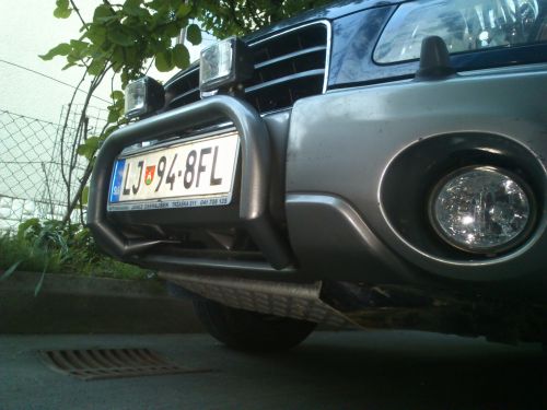

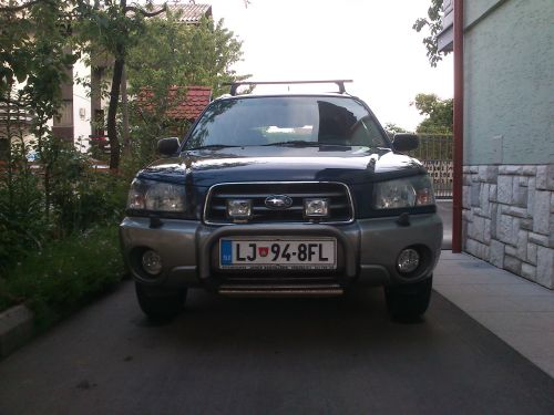

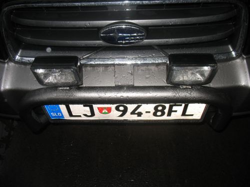

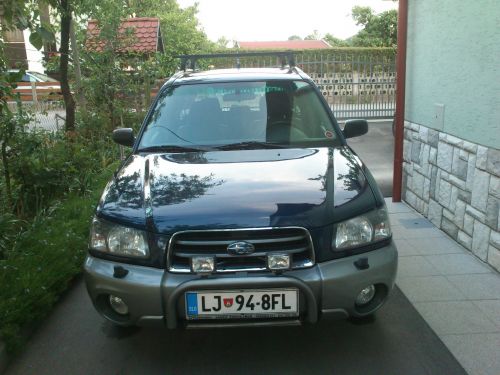

mislim, da sem eden redkih na tem forumu, ki me zanima upgrade Subaru Forester-ja (zaščita karterja in zadnjega diferenciala, nudge bars-cevna zaščita, nosilec z rezervno gumo na zadnjem odbijaču (vozilo je plin + bencin oznaka 2.0 X Bi Fuell JTG) in pa seveda dvig Forester-ja) AVSTRALSKI SISTEM.
Od zgoraj naštetih stvari sem naredil poleg zaščito karterja še nudge bars-cevno zaščito z luči Hella micro FF. Cev je narejena iz cevi fi 48 mm in debelina stene 3 mm. Barvano z temeljno barvo olivno zeleno, osnovna barva je ista coda kot je odbijača in pa lakirano še z prozorno zaščito. Kolega mi je cev zakrivil barval sem sam. Barvanje mi ni šlo po maslu (zajeb...pištola za barvanje). Ko bo čas bom zbrusil in ga še enkrat barval. Dvig vozila in pa zaščito zad. diferenciala pride v roku enega meseca.

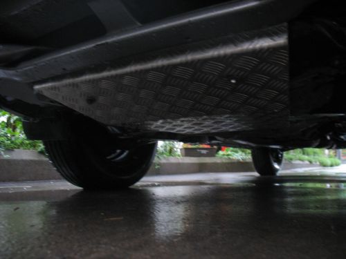

Tu se delno vidi še zaščito karterja.
Kot vzpenjanja vozila se ni spremenil.

Zgornja loka levo in desno sta ukrivljena z strojem, spodaj so radiji odrezani in pa varjeni.

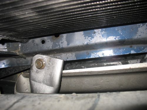

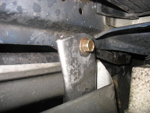

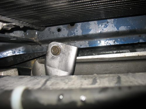

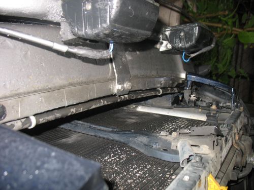

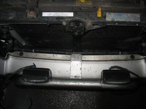

Pritrjeno je zgoraj z ploščico na mesto, kjer je čep za odbijač (čep vzet stran in vtisnjena matica). Spodaj pa na tista dva vijaka pred hladilnikom (spodaj je cev stisnjena in privita na ta dva vijaka). Bom dal slike pritrdišč.

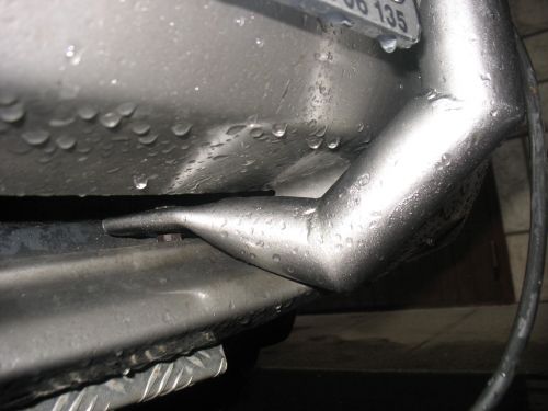

Zgoraj privito z dvema vijakoma v dve vtisni matici. Spodaj z original dvema vijakoma M 10 korak navoja 1,25 / 14 ključ. Kot sem napisal moram še enkrat barvati bull bar, ker me je zafrkavala pištola za barvanje.
Po popravilu bom vse štiri vijake naredil na isti ključ, to je 13. To bom naredil zaradi zakonov, če bo potrebno demontirati v cca 5 min.

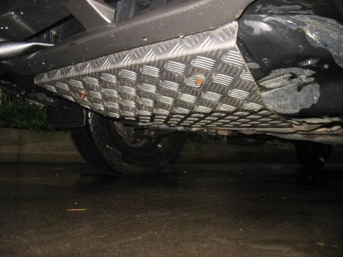

Še slike zaščitne pločevine in pritrdišča bull bara.
