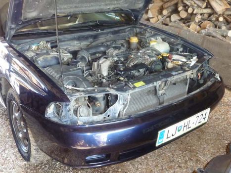

-odstranis oba zarometa iz vozila

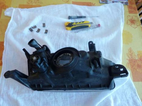

-odstranis tistih(v mojem primeru) 5 kovinskih sponkic, ki drzijo leco na plasticnem ohisju

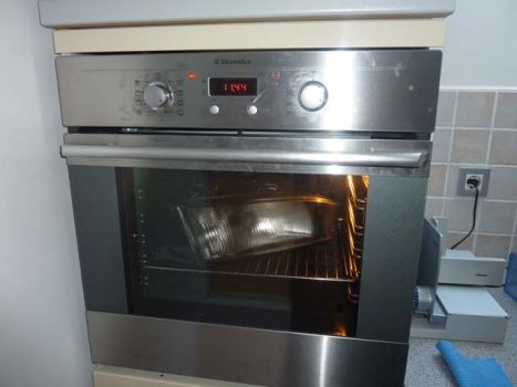

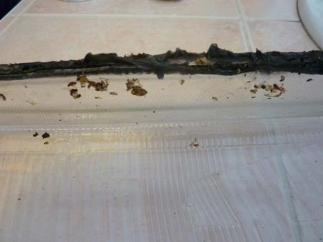

-postavis kompletno luc v pecico na nekje 120-150 topinj za nekje dobrih 5 min
-vzames luc ven(s cunjo ipd) ter jo polozis na neko podlago

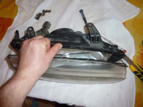

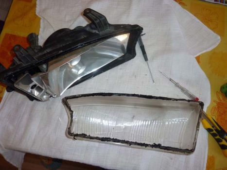

-z izvijacem(jest sm z nozem) pocasi pajsas leco ven iz ohisja
-ko dobis leco ven pustis obe zadevi da se v miru pohladita(da se kit neha popat in privablat svinjarijo)

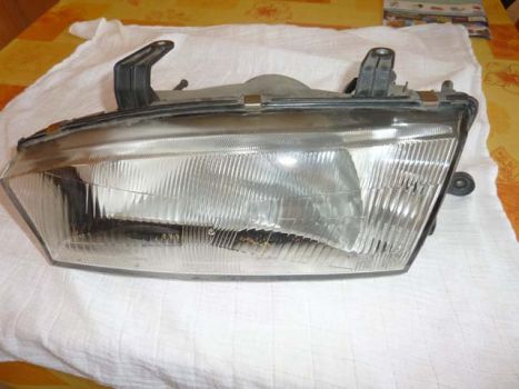

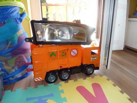

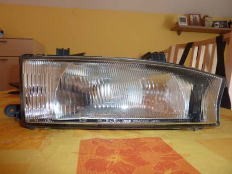

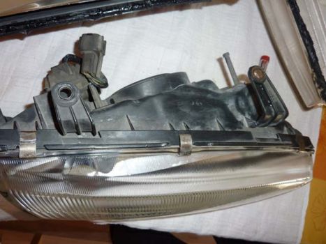

Daljnega leta 2008 je Birdy čistil svoje čistil luči na 1995, sedaj pa še nekaj slik z mojega podviga danes, ki prihajajo namreč delo še poteka :lol: Ne vem kako je bilo v Birdyjevem primeru ampak bodo slike pokazale imam sam še nekaj težav s samo parabolo :?

Odgovor Avtor: subi92 » 14. Marec 2010, 14:33
Pred razdiranjem
http://www.subaru-slo.net/userpix/4_P1000456_1.jpg

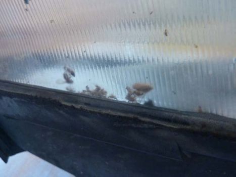

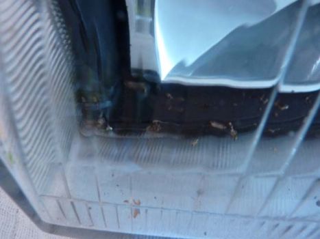

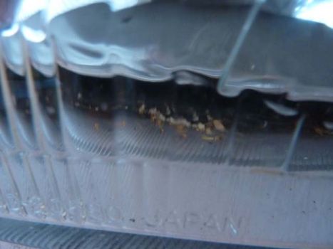

Smeti v luči, živali...
http://www.subaru-slo.net/userpix/4_P1000457_1.jpg
http://www.subaru-slo.net/userpix/4_P1000458_1.jpg
http://www.subaru-slo.net/userpix/4_P1000459_1.jpg

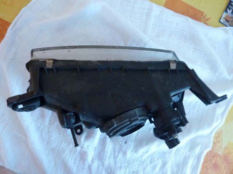

Sponke
http://www.subaru-slo.net/userpix/4_P1000460_1.jpg
http://www.subaru-slo.net/userpix/4_P1000462_1.jpg
Pred odhodom v pečico :-)
http://www.subaru-slo.net/userpix/4_P1000463_1.jpg
Pečica 5-7 minut, na 140 stopinj
http://www.subaru-slo.net/userpix/4_P1000465_1.jpg

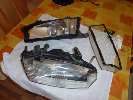

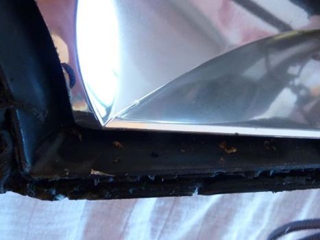

Raztavljanje
http://www.subaru-slo.net/userpix/4_P1000466_1.jpg
http://www.subaru-slo.net/userpix/4_P1000468_1.jpg
http://www.subaru-slo.net/userpix/4_P1000467_1.jpg
Pred čiščenjem stekel
http://www.subaru-slo.net/userpix/4_P1000469_1.jpg
http://www.subaru-slo.net/userpix/4_P1000478_1.jpg
Kja je bilo med drugim v luči
http://www.subaru-slo.net/userpix/4_P1000475_1.jpg

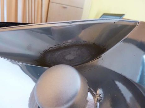

Oksidirana parabola...
http://www.subaru-slo.net/userpix/4_P1000470_1.jpg
http://www.subaru-slo.net/userpix/4_P1000471_1.jpg

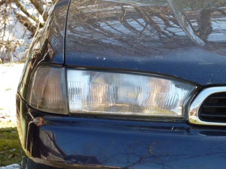

Po čiščenju in sestavljanju
http://www.subaru-slo.net/userpix/4_P1000489_1.jpg
http://www.subaru-slo.net/userpix/4_P1000490_1.jpg
Avto pred reverse engineringom
http://www.subaru-slo.net/userpix/4_P1000491_1.jpg :lol:
Po posegu
http://www.subaru-slo.net/userpix/4_P1000498_1.jpg
Odgovor Avtor: subi92 » 14. Marec 2010, 14:35
Sajmon - jest bi na tvojem mestu to raztavil in namesto ponovnega segrevanja zlepil skupaj kar z drugim kitom (lahko je tudi silikon - ali pa kit-lepilo / dinitrol ali kaj podobnega). Originalnega pred tem odstraniš - ni fino imet tega kita na prstih :neutral: :lol:

A oksidirane parabole nisi saniral?
Včasih se je lepo obnesel krom sprej, sedaj pa še bolje samolepilna alu folija (tesa ali kaj podobnega).

Si imel kake probleme s pucanjem parabole? Menda se nanos v nekaterih primerih kar "briše" dol.
Odgovor Avtor: subi92 » 14. Marec 2010, 17:19
@ijuvan - žmigavci bodo drugi ko bodo na voljo kaki rabljeni - ničpočeni press :lol:
@gorazd in thomas - Oksidirane parabole nisem saniral :oops: , samo parabolo okrog pa kar pod vodo in z rokami, ter kasnejša sušitev (nič se ni luščilo ali kaj podobnega, glede na stanje parabole sploh nisem preveč pazil - v skrajnem primeru bi dal parabole obnovit).
Zdej mi je malo žal gleder rešitve, ki si jo navedel thomas ampak ko sem imel narazen sem razmišljal le o morebitni obnovi - naparitvi novega kroma preko :neutral: :-)

Ob vsem tem mrčesu mi je pa čudno, da žarnica ni bila dobesedno potopljena v vodo. :-)

Odgovor Avtor: birdy » 15. Marec 2010, 01:35
kar se parabole tice, sose na moji paraboli poznali risi od VATE, s katero sm RES RES nezno brisal prah dol.....
obnova pa na zalost NI mozna, ker se skor vedno stopijo med nanasanjem novega kroma (zelezne se dajo, plasticne ne)
kar se tice tega kita, je itaq najboljsi za luc, pa se razstavljiv je
seveda je akvarijski kit za nerastavljivo luc tud solidno dobr, samo na ocisceno povrsino ga je potrebno nanest (na kliotu letnik ~07 je akvarijski kit odpravil tezavo-rosenje)

birdy napisal/-a:kar se parabole tice, sose na moji paraboli poznali risi od VATE, s katero sm RES RES nezno brisal prah dol.....:)
To si ti na suho al na mokro :-P
Jest sm reku, da na suho ne gre nič in sem dal pod toplo vodo in lepo opral parabolo :-)

Namesto vate bi morda bila boljša krpica z mikro vlakni ali pa kar krpica za čiščenje očal. Vlakna so sigurno tanjša in zato manj agresivna.
