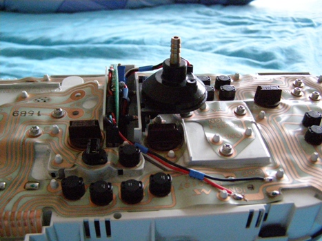

Z idejo o vgradnji boost števca na eno diskretno, ampak vozniku vseeno dobro vidno mesto, sem se ukvarjal že dalj časa. Motil me je namreč preveč "styling" izgled dodatnega števca, ki sem ga mel do sedaj montiranega na vrhu sredinske konzole.

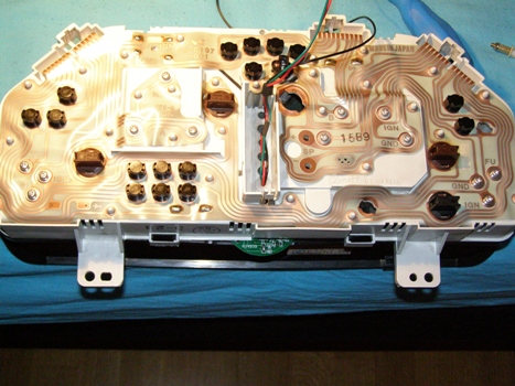

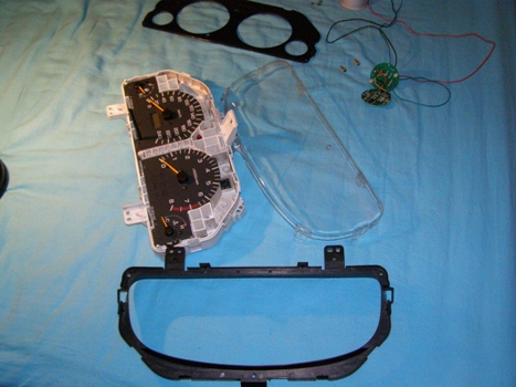

Začelo se je takole - elektronika boost števca ter avtomobilski števec:
http://www.subaru-slo.net/userpix/8_P1010152_1.jpg
Malo razstavljanja
http://www.subaru-slo.net/userpix/8_P1010154_1.jpg
http://www.subaru-slo.net/userpix/8_P1010155_1.jpg

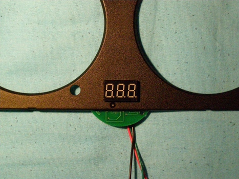

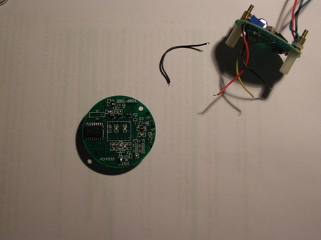

Boost števec je sestavljen iz treh delov - dva ločena elektronska vezja ter boost senzor:
http://www.subaru-slo.net/userpix/8_P1010157_1.jpg

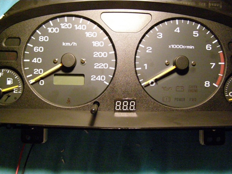

Označena pozicija za montažo:
http://www.subaru-slo.net/userpix/8_P1010156_1.jpg
treba je blo zarezat pravokotno odprtino za LED display:
http://www.subaru-slo.net/userpix/8_P1010158_1.jpg

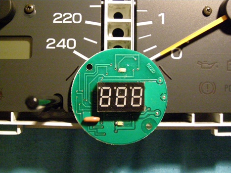

LED display zmontiran:
http://www.subaru-slo.net/userpix/8_P1010162_1.jpg

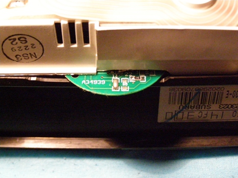

Majhen kos vezja bo gledal iz ohišja števca, ampak ni v napoto:
http://www.subaru-slo.net/userpix/8_P1010166_1.jpg

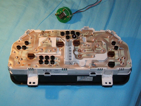

Še zadnji del števca pred montažo drugega dela vezja ter boost senzorja:
http://www.subaru-slo.net/userpix/8_P1010165_1.jpg
vezje in senzor zmontirana:
http://www.subaru-slo.net/userpix/8_P1010168_1.jpg

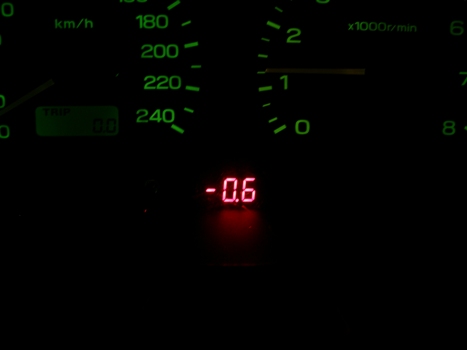

In pa še "night shot", delujočega števčka:
http://www.subaru-slo.net/userpix/8_P1010171_1.jpg
Sledila je testna vožnja - števec deluje OK, sicer ni tako odziven kot prejšnji analogni, ampak še vedno dovolj dober (vsaj za moje potrebe). Pa pri direktni sončni svetlobi je slabo viden.
