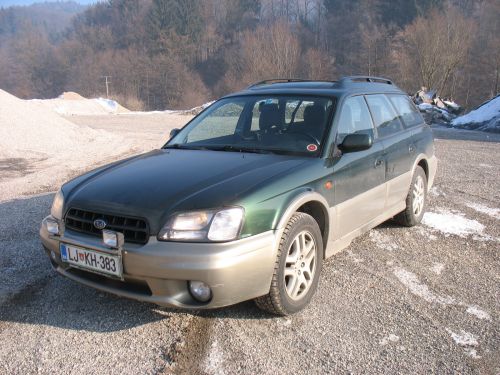

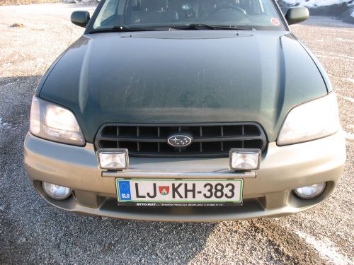

Zdravo;
po dolgem času sem montiral bull bar z rosfreja (naredil šlosar) in gor dal špic luči Hella micro FF na LEGACY OUTBACK 2,5 letnik 2001. Tak bull bar sem gledal na spletu SUBARU AUSTRALIA in je cca od 1.500 do 2.000 aus dolarjev.
Že nekaj časa prej sem bral na forumu vezava luči. Pri prejšnih mojih subarujih (91 in 96, letnik) ni bilo problem vezava. Tu pa je bila, ker z minusom se krmili. Pri starih vozilih si lahko žico minusa dal na koreserijo in je delalo (na releju št. 85). Pri tem pa moraš dati strogo na minus na lučeh (dolge). Če se to ne naredi ti špic luči gorijo tudi, ko je vozilo ugasnjen. Kolikor sem se pozanimal pri avtoelektičarjih naj bi imel SUBARU od leta 2000 krmiljenje luči z minusom.
http://www.subaru-slo.net/userpix/1235_IMG_0022_1.jpg
.http://www.subaru-slo.net/userpix/1235_IMG_0024_1.jpg
Odgovor Avtor: strojnik005 » 31. December 2010, 14:39
Lepo.Jz mam namen na mojga dat hella 550. Pokaž eno sliko kako to svet ponoč v primerjavi z dolgimi.

Odgovor Avtor: pero112 » 31. December 2010, 15:11
ZDRAVO,
glej, moram jih še nastavit, prižgati ponoč, poslikat in dam gor. Imam pa namen dati velike okragle, tiste ki imajo še pozicijo. Take ki jih imajo Skandinavci (FINSKA, ŠVESKA, NORVEŠKA, DANCI ali AVSTRALCI). So kar zasoljena cena, vendar bodo.
