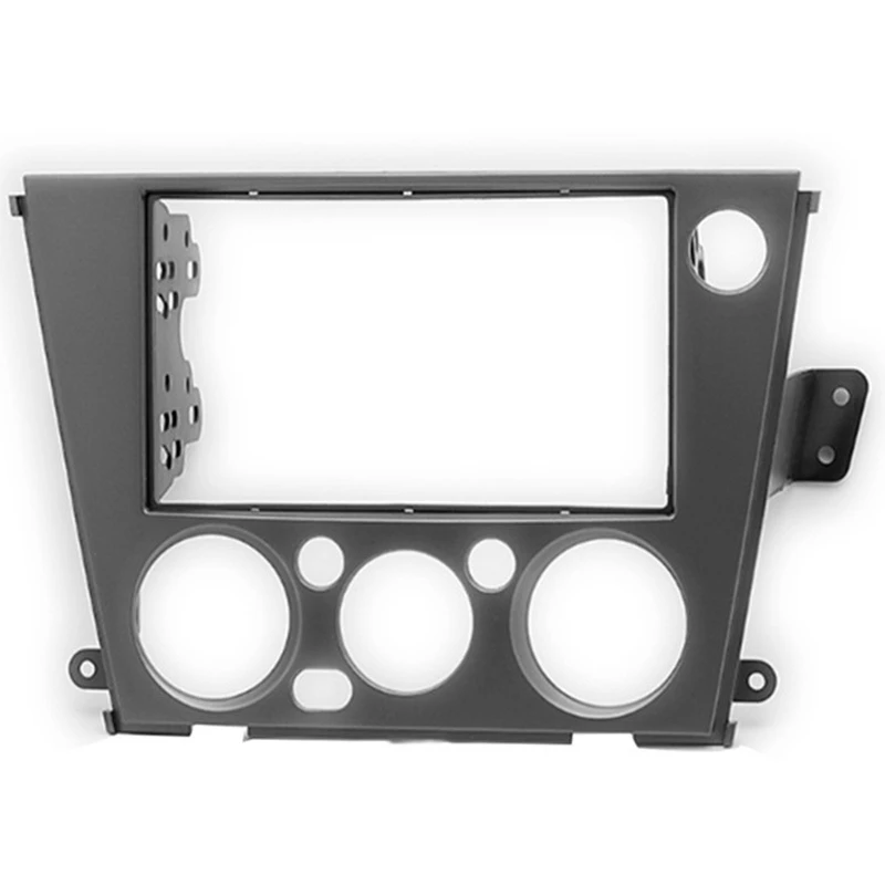

Knofi so kar precej bolj narazen, tako da bo treba nekaj ali pokitat in barvat, ali pa v folijo. Sicer bi najraje pobarval, da zgleda clean 8-)

LSlabe napisal/-a:
07. September 2022, 11:05
Mogoče si lahko s tem kaj pomagaš:
https://ae01.alicdn.com/kf/Se5405acca08 ... .jpg_.webp
https://www.aliexpress.com/item/1005003815472203.html
Dobila se je sicer tudi verzija za avtomatsko klimo, ampak ker je iz Rusije, je zdaj 'unobtanium'. :(
https://i.ebayimg.com/images/g/nNsAAOSw ... -l1600.jpg
Lahko pa probaš kontaktirat, morda pa rata.
https://www.ebay.com/itm/153173478907

Odgovor Avtor: LSlabe » 09. September 2022, 05:09
Sem včeraj razdrl radio, nadomestna enota je pa že v avtu...
Placa bo dost, bo pa nekaj dela. Sem najprej že mislil tole kupit, kar si prilepil, ampak sem rabil itaq še en radio kompleten, ker mi prej ni delal cd pa aux pa volanske komande, tko da ga imam zdaj za rezervo, ko se bo avto enkrat prodajal, če ne ga pa lahko še zmeri prodam...
