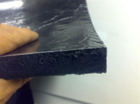

Sash1 napisal/-a:http://www.subaru-slo.net/userpix/151_izolacija_1.jpg
zelo dobra samolepljiva,nevnetljiva,protihrupna zascita po .... standardu.
http://ec2.images-amazon.com/images/P/B ... 02001_.jpg
Namenska zadeva za sound damping v avtomobilu... Res da mal draga, ampak razlika je očitna...

ja te plate so pa res kul ja... moj kolega jih je v omego basu not v vrata, pa se ful pozna na zvoku.
