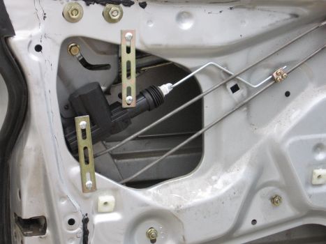

Namontiraš motorček, da vleče štangico sem in tja pa je :-)
Nofear ima prav glede elektro motorčka ampak je treba bit vsaj 1/2 avtoštromarja za to reč :lol: in mal posežt v orig. inštalacijo.
http://www.subaru-slo.net/userpix/39_IMG_2254_1.jpg
Jest sm pri ženinmu 1996 še lepš rešil kot je narisano na zgornji sliki.
