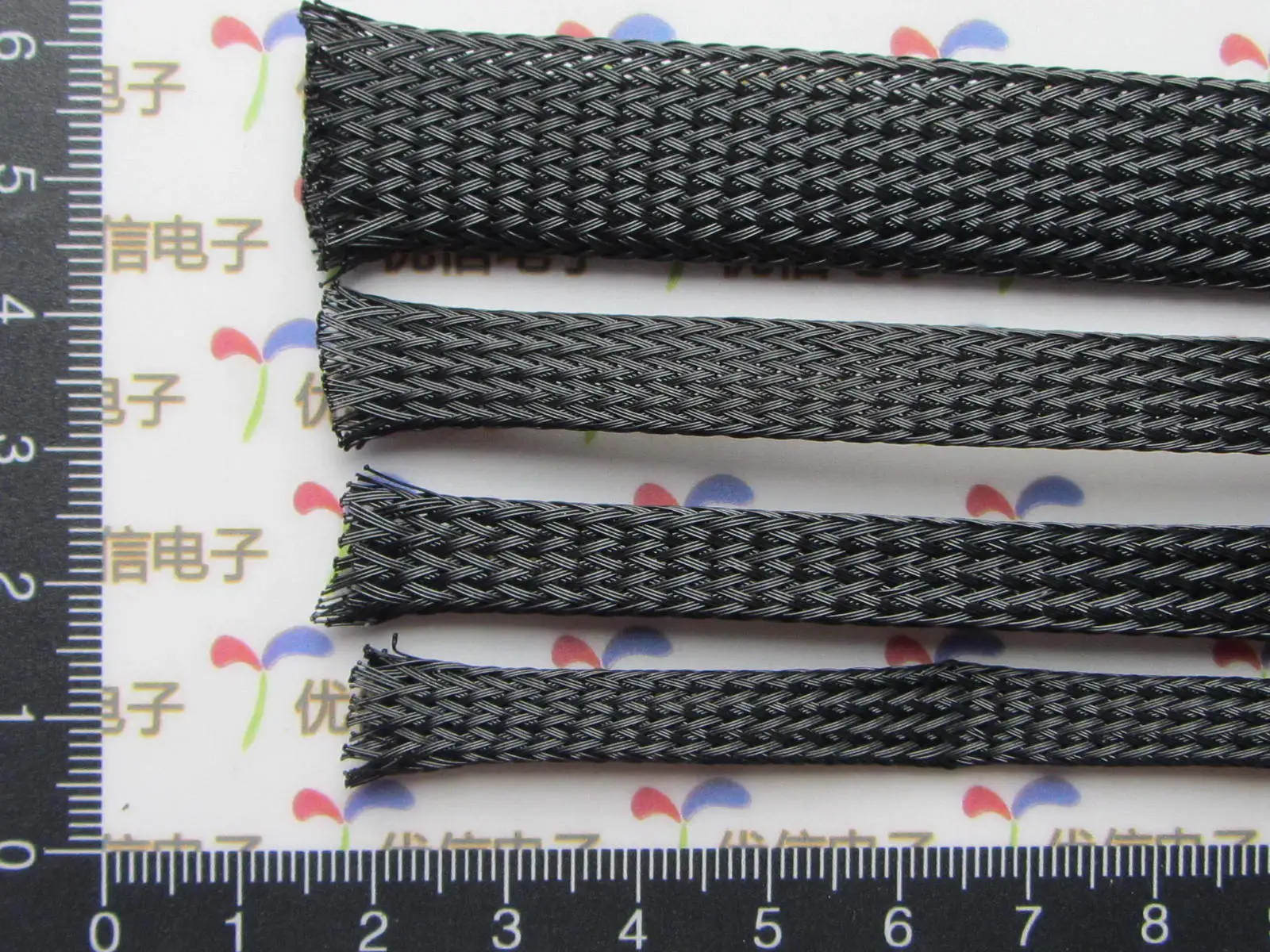

Ker znajo zadnje čase na tehničnih pregledih kar konkretno težit glede domačih inštalacijah muzike priporočam, da sta oba kabla črne barve, ker sta manj vpadljiva. Če pa ni opcije pa ga daj v motornem prostoru v bužirko, rebrasto cev ali snake skin.
