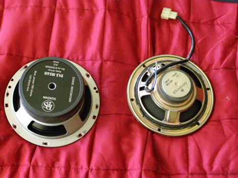

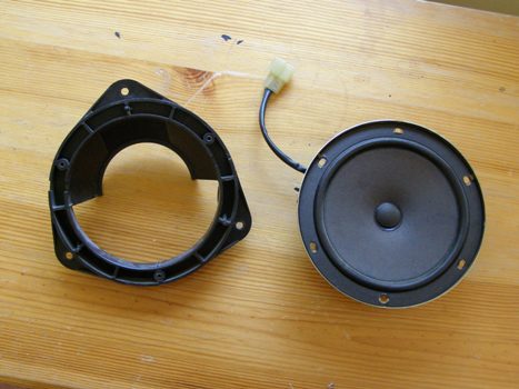

... in original zvočniki z distančnikom :lol: :
http://www.subaru-slo.net/userpix/8_P7110165_1.jpg
Magnet vs. magnetek :twisted: :
http://www.subaru-slo.net/userpix/8_P7110169_1.jpg

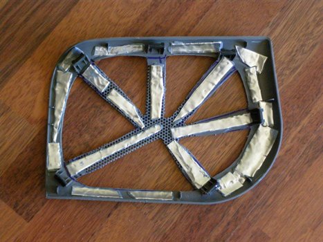

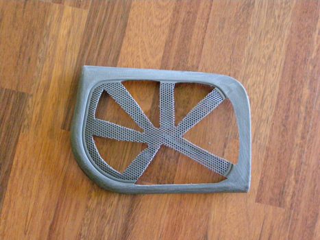

Čas da vdihnem original mrežcam novo življenje:
http://www.subaru-slo.net/userpix/8_P7110162_1.jpg
Malček dampinga, da ne bo vibriralo:
http://www.subaru-slo.net/userpix/8_P7110163_1.jpg

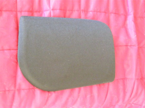

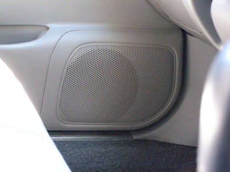

V novi preoblekci - akustično blago (v resnici je čist črno):
http://www.subaru-slo.net/userpix/8_P7110168_1.jpg

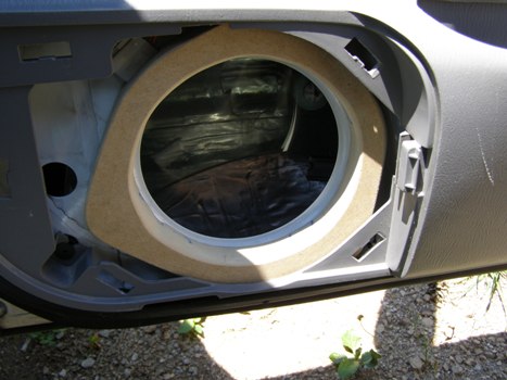

Leseni distančniki:
http://www.subaru-slo.net/userpix/8_P7110159_1.jpg

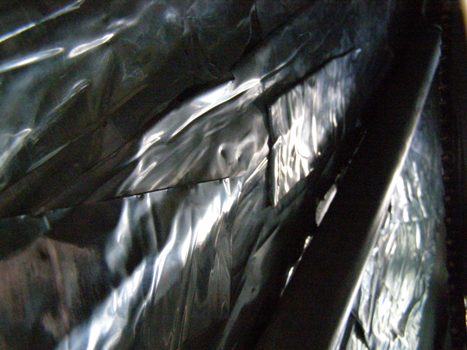

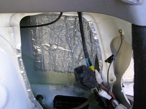

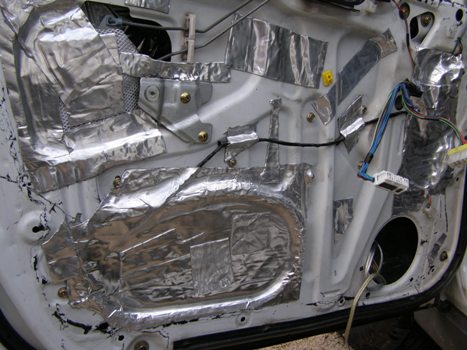

Damping vrat - znotraj...
http://www.subaru-slo.net/userpix/8_P7130177_1.jpg
...in zunaj:
http://www.subaru-slo.net/userpix/8_P7130176_1.jpg

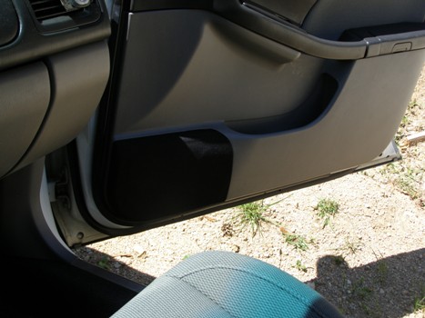

Voila, vrata končana:
http://www.subaru-slo.net/userpix/8_P7110171_1.jpg

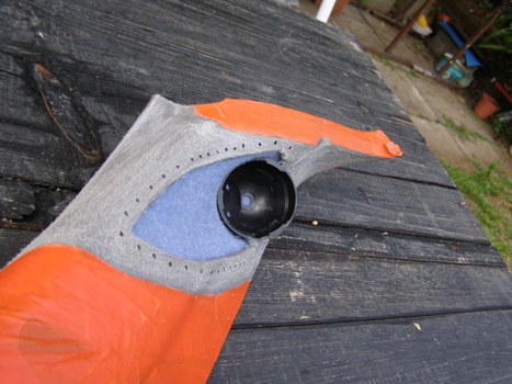

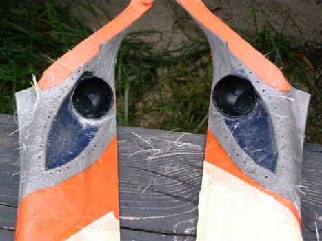

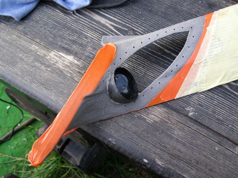

Zdej so na vrsti tweeti - mičkn rezanja in vrtanja v plastiko A stebrička:
http://www.subaru-slo.net/userpix/8_P7130178_1.jpg
Blago je napeto:
http://www.subaru-slo.net/userpix/8_P7130179_1.jpg

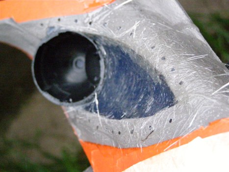

Poliester akcija - končno!
http://www.subaru-slo.net/userpix/8_P7130182_1.jpg

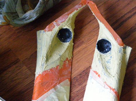

Dvojčka:
http://www.subaru-slo.net/userpix/8_P7130180_1.jpg
Mal kita...
http://www.subaru-slo.net/userpix/8_P7140183_1.jpg

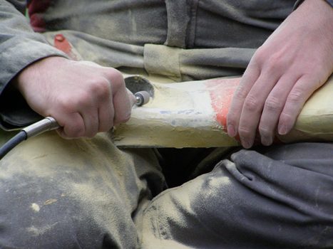

Mojster na delu (hvala bogu da obstaja dremel):
http://www.subaru-slo.net/userpix/8_P7140186_1.jpg

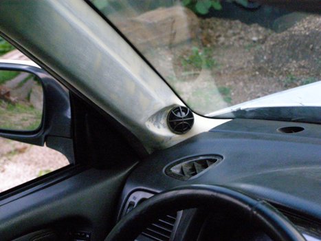

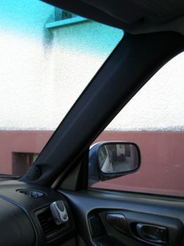

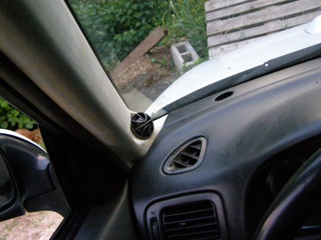

Test fit:
http://www.subaru-slo.net/userpix/8_P7150189_1.jpg
http://www.subaru-slo.net/userpix/8_P7150190_1.jpg
http://www.subaru-slo.net/userpix/8_P7150191_1.jpg

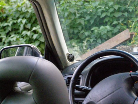

Rezultat - lepo sede, špila pa tud fajn. Jutr še 2x špricnem zadevo z barvo za plastiko, pa bo... :cool:

Končani in preoblečeni stebrički:

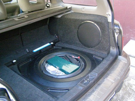

In pa še škatla za woofer v prtljažniku. Odločil sem se, da jo porinem v desni vogal avta, kjer bo zasedla najmanj prostora in bo najmanj v napoto pri prevozu kakšnega tovora.
Mičkn dampinga:
http://www.subaru-slo.net/userpix/8_PA110223_1.jpg
Končana škatla pred namestitvijo:
http://www.subaru-slo.net/userpix/8_PA110224_1.jpg
In na mestu:
http://www.subaru-slo.net/userpix/8_PA110225_1.jpg

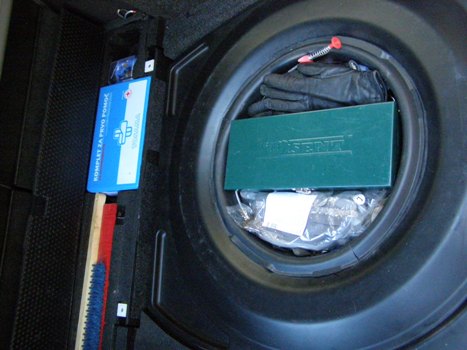

Urejeno orodje ter obvezna oprema:
http://www.subaru-slo.net/userpix/8_PA110226_1.jpg
http://www.subaru-slo.net/userpix/8_PA110227_1.jpg
In pa še končni izgled prtljažnika:
http://www.subaru-slo.net/userpix/8_PA110228_1.jpg

Spet pohvale, dobro narejeno. BTW kolko pa imaš volumen škatle? Ker jes sem razmišljal, da bi tudi imel škatlo narejeno na tak način, samo bi še vseeno požrla nekje 1/4 prtljažnika (na oko rečeno).
Odgovor Avtor: NoFEAR » 11. Oktober 2008, 17:22
Volumna škatle nisem natančno meril, bi pa tko na uč rekel, da je okol 25L. Lahko bi bla večja, ampak je bil prostor omejen z velikostjo predala, ki je bil prej na mestu kjer zdej stoji škatla, tko da bi blo z večjo škatlo tud precej več dela, rezanja in modificiranja original delov iz avta.
Zvokovno se manjša škatla pozna, ker bas ne gre tolk nizko, ampak igra vseeno OK za moj okus, tko da ni panike...
Če bi rad manjšo škatlo, probaj kakšn woofer namenjen zaprtim ohišjem. Se dobijo taki, ki rabijo dost majhne škatle, pa dobr igrajo...
