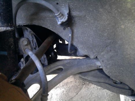

Odgovor Avtor: picinni » 03. April 2010, 21:34

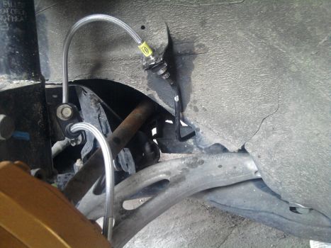

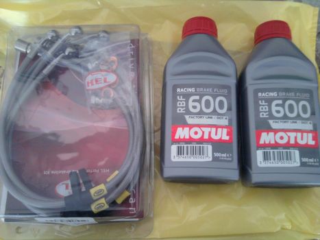

No moja simpatija :) je dobila nove zavorne cevke in ornk zavorno olje
http://www.subaru-slo.net/userpix/190_F ... 0010_1.jpg
Pred posegom....
http://www.subaru-slo.net/userpix/190_F ... 0009_1.jpg
In končni rezultat
http://www.subaru-slo.net/userpix/190_F ... 0011_1.jpg
Pri prezračevanju sistema pa sta mi pomagala Andrej in Bistri tako, da je to narejeno kot mora biti :D hvala

Odgovor Avtor: picinni » 04. April 2010, 05:48
Seveda Andrej, po opravljenem preizkusu že sinoči in ravnokar sem se vrnil iz pol urnega preizkušanja zgolj zaradi optimalnejšega preizkušanja (praznacestapress).
@Pssiho & ostali
občutki....ko so zavore hladne grabi toliko, da si že želiš, da se naj pregrejejo :), se pa dejansko pregrejejo malce kasneje.
Kar mi pa je zlo všeč pa je, da se zavorni sistem, ko je enkrat pregret, manj časa porabi za ponovno akcijo "na polno", kar je vsekakor dokaz, da je zavorno olje v kombinaciji kvalitetnih cevk dodana vrednost vsakega vozila.

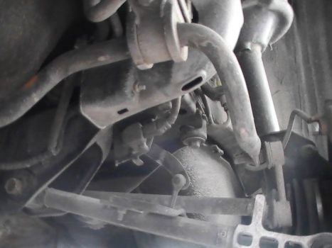

Odgovor Avtor: picinni » 02. Maj 2010, 18:11
Nov vikend nove naloge:D Tokrat sem se vrgu na stabilizatorja in linke ter zmontiral tudi Withelinov anti lift kit.
V soboto zjutraj je bilo še takole na zadnji osi:
http://www.subaru-slo.net/userpix/190_2 ... 0056_1.jpg

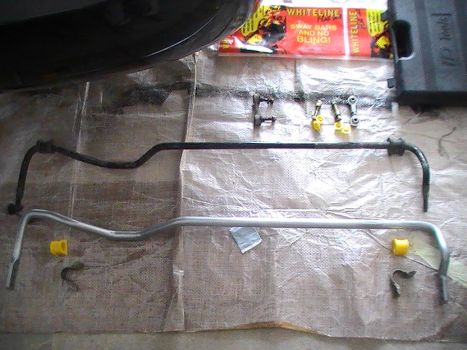

Staro za novo vidni so tudi linki
http://www.subaru-slo.net/userpix/190_2 ... 0058_1.jpg

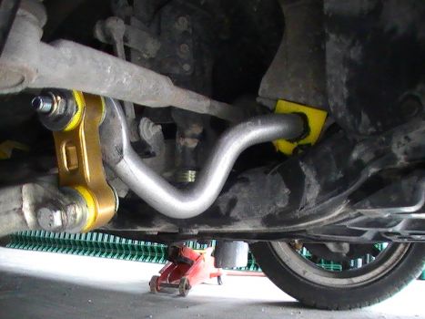

Zmontiran 24mm ARB z linkom:
http://www.subaru-slo.net/userpix/190_2 ... 0069_1.jpg

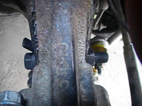

Potem je bil na vrsti še prednji del, kjer sem poleg Whitelinovega ALK-ja zamenjal še prednji stabilizator 22mm z linki.
http://www.subaru-slo.net/userpix/190_2 ... 0062_1.jpg

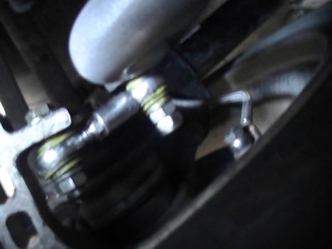

To še ni bilo vse, moram priznati sem bil že malček utrujen od :ztzutuz in sem še zamenjal vijake za "podirat kolesa" :)
http://www.subaru-slo.net/userpix/190_2 ... 0071_1.jpg

to je vredno vsakega centa. Ful sem zadovoljen, avto rajši pade v ovinek po mojem občutku se manj nagiba, potrebno je malček bolj po moško prijeti za volan pri hitri vožnji in kar mi je najbolj všeč iz ovinka ven je res tisti filing kot dirkalnem avtu, ko začne moč prenašati na kolesa ko med pospeševanjem avto kar ruka in hlasta po gripu. Glede zadnjega konca je pa tako. Je bolj vodljiv se lepše dopolnuje s prednjim koncem in hoče pri spuščanju plina ali zaviranju v ovinek uhajati, vendar sploh ni hudo. V ovinku imam občutek kot da dviguje notranje zadnje kolo.
