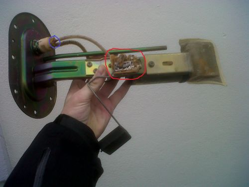

za zacetek vzami benz pumpo ven pa poglej kak je kontakt tam ko ti plovec na kontakte pritiska, to mas ca. 5 min dela (za desnim zadnjim sedezom 4x krizni da vzames dol pokrov pol kluc 8 pa odvijes 8 matic, odklopis konektor pa cevke pa jo mas zunaj...) ce so ti sli kontakti, lahko samo to zamenjas...
neilpryde
Prispevki: 26
Pridružen: 18. December 2010, 18:50
Odgovor Avtor: neilpryde » 10. Januar 2011, 14:11
da bos mel boljso predstavo ;)
kar sem ti obkrozil z rdeco daje signal stevcu kolko se je goriva... to poglej v kakem stanju je, drugace samo odvijes vijakec in odklopis konektor (obkrozen z modro) pa recimo probas najprej scistit, drugace samo to menjas...
