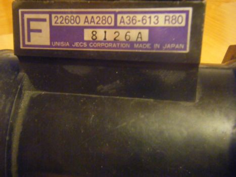

DaviiD napisal/-a:Picinni: kaksna je stevilka na MAFu in koliko je cena ?
To je to, upam, da je prava :-) . Kaj več na ZS.
http://www.subaru-slo.net/userpix/190_2 ... 0002_1.jpg
Odgovor Avtor: irCAR81 » 25. Februar 2010, 22:15
To je t.i. purple maf. 680 eur nov. :twisted:
