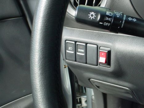

Je kdo menjal žarnice v stikalnih na armaturni (ogrevanje šipe, 4smerniki)?
In še kar me najbolj zanima je kdo videl tipko za v armaturno na kateri piše ABS in ima kakšno lučko? Tako bi rad za izklop ABS-a. Rad bi da zgleda original.
Odgovor Avtor: irCAR81 » 27. November 2009, 12:12
Tale tip ma rdečo tipko, jaz bi mel pa tako kot je za meglenke, samo da bi pisalo gor ABS. Se mi zdi da sem nekje že to videl, pa ne najdem več.

Odgovor Avtor: Thomas22 » 27. November 2009, 12:44
Glede menjave žarnic je že nekaj pisalo mislim da v splošnem servisnem delu.
Jaz sem jih že kar nekaj zamenjal, saj ni panike. Dobiš jih pa gotovo v Samingu BTC klet.
Odgovor Avtor: Sajmon » 28. November 2009, 09:18
Kaj maš to na levi ročki?? :shock: Nekaj za nastavljat? Osvetlitev armature?
Žarnice v stikalih sem jaz že menjal. Ni nič posebnega. Pač previden moraš bit, ko celo stikalo izrivaš ven. Vedno sem pri takih opravilih uporabljal plastičen kvazi izvijač. Notri pa je klasična mini žarnica za stikala. Se mi zdi da točno taka.
