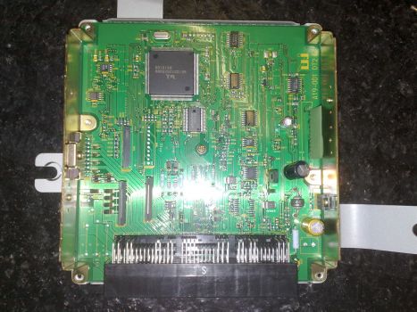

Ima kdo kje kak seznam s serijskimi številkami in oznakami računalnikov po letih? Obstajajo različne revizije? Moj računalnik ima gor C8, na ebayu je miljon različnih. Rad bi vedel če je mogoče še kater kompatibilen z mojim hardwarom. Nekaj bi probal, pa nebi lih lotal po edinem računalniku.
Bojda so na japonskem imele 2.0 verzije tega letnika 140 konjev. Kako lahko preverim če je hardware isti in je razlika samu v računalniku? Računalniki so na ebayu od 40€ dalje, kar je đabe.
Moj zgleda takole:
http://www.subaru-slo.net/userpix/19_21122009559_1.jpg
http://www.subaru-slo.net/userpix/19_21122009560_1.jpg
Kdo ve?

Na googlu bi se moralo kaj najt, če boš iskal serijske od ECU-jev, ki jih najdeš na ebay-u. Za turbake sem enkrat videl nekje eno preglednico.
JDM ECU ne vem, kako ti bo deloval na našem benzu, boš verjetno skos v limp home zarad klenkanja, ker imam zanič benz. Pa obstaja precejšnja možnost, da so kontakti v konektorjih drugačni.

Odgovor Avtor: cheno » 23. December 2009, 19:40
birdy ti imaš ECU od OBD-1(4 konektorji), ircar ima OBD-2(3 konektorji), če se ne motim.
Odgovor Avtor: irCAR81 » 23. December 2009, 19:43
@cheno: Maš kje kako slikco kako nej bi zgledal če mam OBD-2? Sm neki na netu gledu pa mi ni blo čist jasn kaj morm iskat.

Odgovor Avtor: strumf666 » 23. December 2009, 19:44
Tudi če je obd enak, so ej20 dohc in sohc motorji.
Odgovor Avtor: birdy » 23. December 2009, 19:46
cheno napisal/-a:birdy ti imaš ECU od OBD-1(4 konektorji), ircar ima OBD-2(3 konektorji), če se ne motim.
nja res bi naj bil od OBD1, sam kar se mene tice je isti k* koker na outbacku k je kao OBD2
bom poslikal pa bomo videli, skodl nau :)
