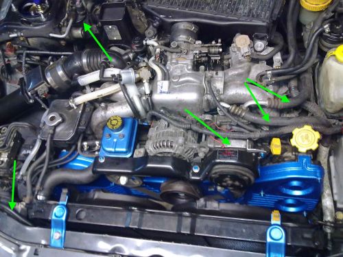

Kako je z klimo pri Imprezi GT l.1999?
Je možno da ima gumb v notranjosti, vendar v motorju samo en hladilnik?
Aja, ko pritisneš gumb, se hlajenje ne začne :cry:
prosim za čimprejšnjo pomoč...

Odgovor Avtor: podreberek » 19. Avgust 2011, 21:11
če ima klimo pa da nehladi je opcija da je prazna če si to mislil. Če pa nisi ziher ali jo imaš al ne, pa vidiš če se obrati motorja v prostem teku spremenijo ko pritisneš tipko, ker pobere obratovanje klime kr dost moči.

Odgovor Avtor: strumf666 » 19. Avgust 2011, 21:39
Če nima kondenzerja, pol vsekakor ne bo nič. Ostale sestavne dele klime pa ima?

Sej to je problem.
Sploh ne vem točno kaj naj gledam, tok me je presenetl da joj.
kaka slikca?
ma kdo čas da bi pogledal?
en adapter sem najdu k visi tko prosto v motorju?
Odgovor Avtor: Thomas22 » 19. Avgust 2011, 22:45
Če imaš kaj od tega kar je označeno z zelenimi puščicami, potem imaš klimo.
http://www.subaru-slo.net/userpix/110_TTT_motor_3.jpg
Odgovor Avtor: gorazd0 » 20. Avgust 2011, 00:07
una skrajno desna puščica, spodaj.. kaže na kondentatir /"hladilnik"7 od klime... cca mal večji od hladilnika za vodo, je pred njim; skrit pod vezno steno;

Odgovor Avtor: urbancebulj » 20. Avgust 2011, 08:58
Thoma22 : hvala za sliko z pojasnili.
Avto nima klime.zdaj sem v precepu kaj naj najredim?!

Odgovor Avtor: irCAR81 » 20. Avgust 2011, 09:16
Ne vem sicer za kero GT-jko konkretno gre ampak načeloma je tako. Če je pred 1999 je možno da je ni mela oz da je bla naknadno vgrajena, če je 99 je klimo skoraj sigurno mela, samo potem ko so jo spredi sesul niso več kilerja kupl, ker je pač drag.

Odgovor Avtor: urbancebulj » 20. Avgust 2011, 09:39
Gre za 1999 GT jko.
To ki je spodaj :
http://www.bolha.com/subaru/subaru-impr ... 1275767960
Naj nebi bila sesuta.
Je možno da so ob menjavi glave,ki je sedaj od STI niso več ugradili?
Bil sem nasrečnejši človek ko sem jo pripeljal domov, samo dan za tem(učeraj) pa nič več ko sem se peljal, pritisnil AC gumb, lučka zasveti piha pa toploooo.
Pridem domov in danes zjutraj se potrdi, to kar sem si najmanj želel.
Klime ni.
