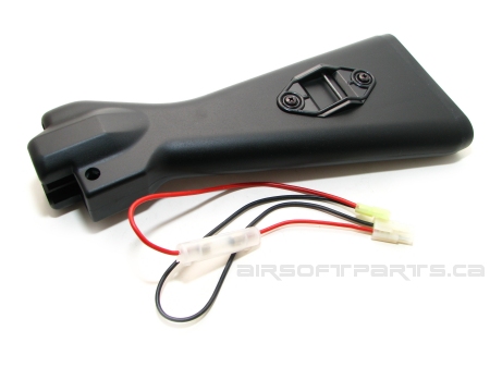

Zalepit/ojačat bi moral kopito na puški (replika); sekundni in dvokomponentni ne držita.
Ali ima kdo (načeto) smolo... potreboval bi čisto malo (jušna žlica). Par cm tanke poliester tkanine bi bil že luksuz.

Si zihr ba bo to OK rešitev? Iz kakšnega materiala je kopito?

plastika... čang šlank.. kitajc.. taka trša - "tok tok" - kot centralna konzola v novih Subarujih.
upam da je ne bo topilo :)

Lih obratno - če hočeš da kej prime, jo more mal topit. Če je plastika ABS al pa kej podobnga, pol pozabi na poliester, ne bo zdržal.. Ampak se bojim, da je lih to, k praviš da niti dvokomponentn ne prime...

ne prime zato, ker je kopito iz dveh delov.. in ob obremenitvi na zgornji strani leze narazen (vijak je spodaj); in dvokomponentno pač ne zdrži takega raztezanja. Mp5 drugač.
http://www.airsoftparts.ca/store2/image ... -stock.jpg

Ja CA ima plastične dele iz ABS plastike.

Če je res ABS, pol je brezveze poliester gor pacat, k ne bo prijel...

hm.. bom probu z duck tejpom.. al pa magar nesu zavarit tistemu na Dolgem mostu.
Odgovor Avtor: NoFEAR » 26. Maj 2010, 21:54
Varjenje bi se znalo dobr obnest...
