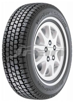

R type napisal/-a:Karli, kire zimske se po tvojih izkušnjah najbolj obnesejo na snegu?
Do sedaj so brez vseh pomislekov na prvem mestu
BF Goodrich Winter Slalom
http://www.subaru-slo.net/userpix/9_WIN ... ALOM_2.jpg
Res dobra guma. Sem videl kam je prilezel kolega z Nissanovim Terranotom in samo zadnjim pogonom.

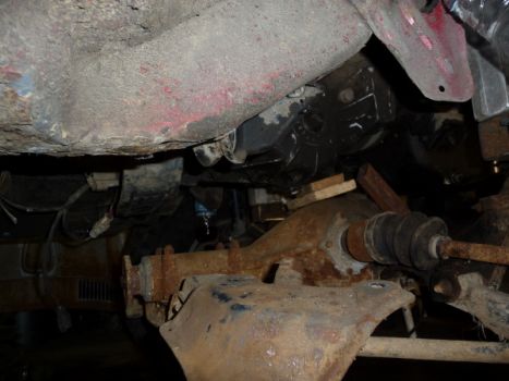

nebivedu napisal/-a:Edini dodatek je T-case na izhodu zadnjega kardana, kjer povežejo samo izhod v t-case, potem pa iz tega t-case-a povlečejo 2 kardana(naprej in nazaj), pa spredaj dajo tudi diferencial.
Kaj dajo pa na izhodih za prve polosi :?:

ja kaj naredijo NIČ
pustijo izhode prazne

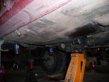

http://www.subaru-slo.net/userpix/696_3 ... ef_o_1.jpg
slika diffa od spodaj
http://www.subaru-slo.net/userpix/696_3 ... 9f_o_1.jpg

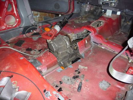

slika diffa v kabini ko malo izrežejo tla
http://www.subaru-slo.net/userpix/696_3 ... e1_o_1.jpg

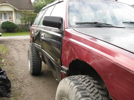

ja v tem primeru pa mors obdržat tudi prednje akse
ni problem
samo komplet dvignes in ene visoke gume gor nabijes
npr talehttp://www.subaru-slo.net/userpix/696_W ... 0011_1.jpg
