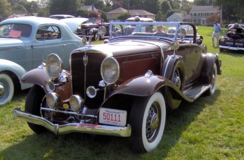

hill-holder mehanizem, kot ga poznamo pri subarujih so izumili pri avtomobilski firmi studebaker, kateri so ga prvič uporabili v svojem avtomobilu studebaker president leta 1936.
Zadeva deluje simpl: Ko je avto nagnjen nazaj in sklopka pritisnjena do konca s pritiskom na pedalo zavor sprožimo "kuglico", ki zapre ventil. Ko sklopko popustimo se zavore sprostijo.

Odgovor Avtor: flat4 » 26. September 2007, 15:56
http://www.subaru-slo.net/userpix/140_8 ... ster_1.jpg
no, še slika avtomobila studebaker president
