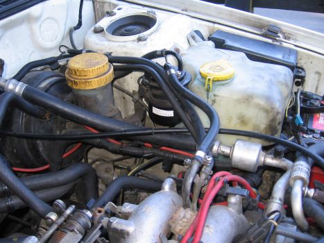

Pa tole k je na levi strani mašine, kaj je to !? baje da nek ogljeni filter....samo tuki čez se da pihat, tko da ničjasno :D
http://shrani.si/t/1E/y3/KjM2Z5i/dsc00935.jpg

Tista neznana reč pri ventilatorju so upori za vse 4 stopnje ventilatorja; ker se zelo grejejo, so nameščeni kar v ventilaciji - da jih zračni tok hladi.
Tisti ogljeni filter skrbi za čiščenje bencinskih hlapov.
