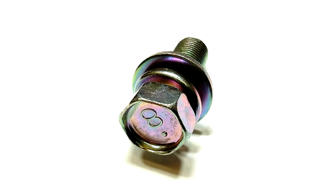

Zmontiral lift kit na sg foresterja 30mm in zadaj je pričakovano guma preveč pomaknjena naprej. namen imam podložiti trailing arm in me zanima če kdo ve iz glave kakšne dimenzije so trije vijaki ki privijačijo trailing arm v šasijo. Naj bi bili M12 samo potrebujem korak navoja in pa dolžino vijaka.

Sem gledal ampak nisem našel nič pametnega. za dolžino sem ugotovil da je 50mm

Vsi trije vijaki so isti, kataloška 20540FC130....
hiter google pokaže da je to subaru vijak z oznako "pika 8": https://s3.amazonaws.com/rp-part-images ... 3fa8a9.png Vsak ki ima đunglo vijakov doma, lahko na hitro najde tak vijak in ti pove kake navoje ima...mogoče imam celo jaz kakega v svoji đungli vijakov.
Pomoje je neki M12×1.5 ali nekaj v tem okviru in tudi skoraj prepričan sem, da kje v đungli bi se tudi najdu kak vijak z daljšim a istim navojem da bi bil OK za podlaganje.
Čeprav, če je vijak dolg 50mm potem je ja dovolj mesa, da daš spodaj podlogo v debelini 2cm?

8 s piko je kvaliteta vijaka se mi zdi.
Ja verjetno je 1.5 korak in za 30mm podlage potem ostane še 20mm vijaka plus vzmetna in obična podloška plus dejanski trailing arm recimo da je od 3-4mm debeline se mi zdi da bo glih prov 50 dolžina
Re: Lift kit
številske oznake 8.8 9.10 9.9 10.10 so oznake trdot vijaka ja. Ampak mislim da pri subaruju majo te vijaki označene "navore" s temi številkami. Da v fabriki vejo na kolk zategnit vijak.
Ampak subarujem M12 vijak z 8 številko bo imel mislim, da vsak isti navoj, ker je navor med drugim odvisen tudi od navoja.
