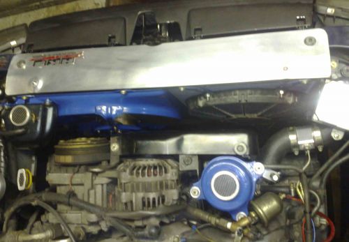

Odgovor Avtor: subi4x4 » 26. Junij 2009, 21:03
evo tukaj priklopiš
http://www4.slikomat.com/09/0626/14m-MOTOR-.jpg
na tisto črno cevko ki ima bel obroč gor... :lol:
