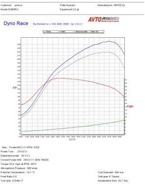

http://www.subaru-slo.net/userpix/19_dyno_1.jpgpero999 napisal/-a:Super da se še pri nas tole razvija.Ti ko si peljal imprezo GT na dyno. Si zmeril 250 kon na gredi ali na kolesih?
219,0 na kolesih
253,9 na gredi
Izgube so pa mal premajhne, angleži brez debate vzamejo 21,8%. Če to upoštevam pri tej meritvi bi imel avto 280 konjev, kar pa ni možno.

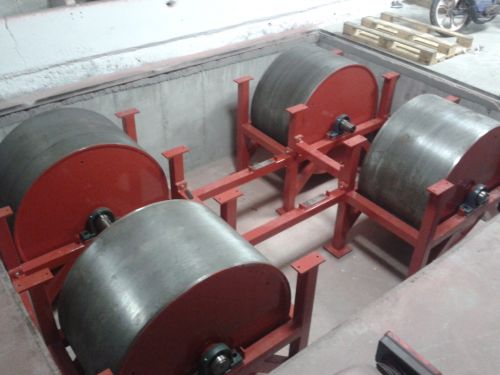

Hemingway?irCAR81 napisal/-a:Na gorenjskem se že so v izgradnji novi valji (vsak tale 'koleščk' ma 1 tono). Čez dober mesec naj bi obratovali.
http://www.subaru-slo.net/userpix/19_20 ... 0825_1.jpg

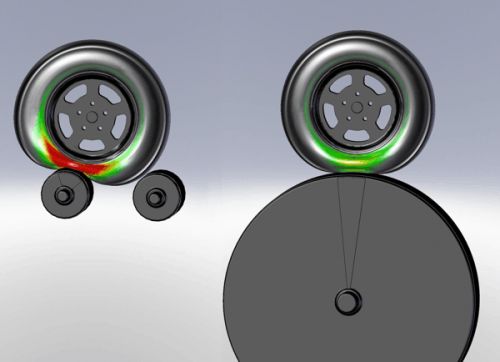

Mogoče se zdi velikost pretiravanje, zato je potrebna razlaga: slika, ki prikazuje zakaj je bolje da so valji čim večji:
http://www.subaru-slo.net/userpix/19_8_ ... _600_1.jpg
@subisti: Hemi, ja.
@strumf666: Če bo hlajenje ustrezno in dokler bo operater delal z glavo nebi smel bit nič narobe. Še ena povezava do slovenske razlage zakaj je važen obseg valerja: http://tunkka.com/dyno_si.html
V TUNKKA TEAM smo malo pred testiranjem 4x4 valjev.
izdelani so po certifikatu DYNOMITE DYNAMOMETER.
Opremljeni so z DYNOmite PRO DAQ ter DYNO MAX 2010 PRO software.
Več podatkov o tej opermi si lahko pogledati na povezavi : http://www.land-and-sea.com/
Valji so dimenzij 50" oziroma 1270mm ter imajo reliefno površino za najboljši oprijem pnevmatike.
Imamo možnost vklopa in izklopa osi za boljše meritve glede na pogon na avtomobilu.
Valji imajo kapaciteto meritev 3500+ konjev.
Z zavoro jih še nismo nadgradili saj lahko delamo statične nastavitve z dolgotrajno obremenitvijo do nekje 700 konjev zaradi same inercije valjev.
Za enkrat so valji za privat uporabo pa za dobre prijatelje
http://shrani.si/t/31/6u/1mtBUV0R/dyno-123.jpg

Dons smo valerje tok delč spravl, da smo lahko delal na buggy-evi mapi. Večja dela so opravljena, na vrsti so razne malenkosti.
