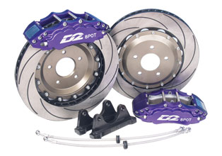

Kej tazga mogoče:
http://www.subaru-slo.net/userpix/22_tn ... mini_1.jpg
